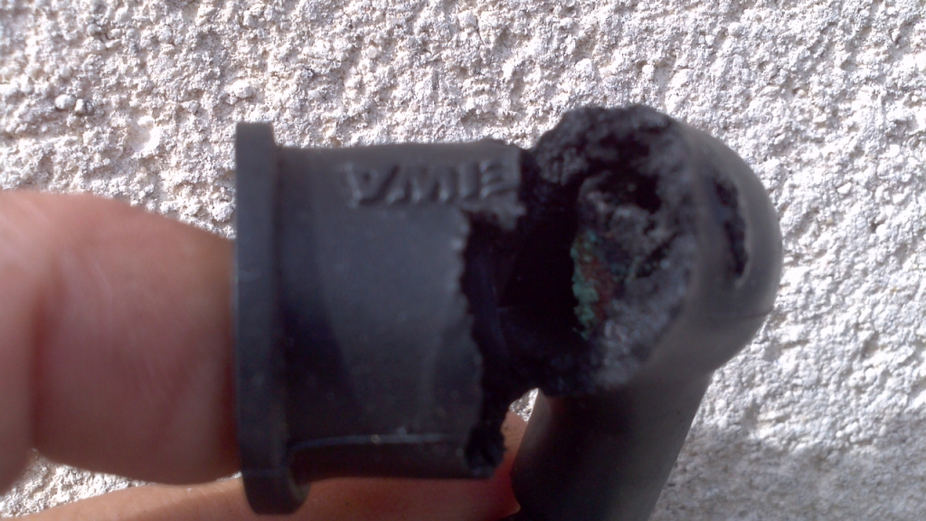

Un jour j'avais aussi un bruit de cliquetis super fort, mais pas tout le temps, et je ne voyais pas d'où ça venait.
J'ai posé les mains un peu partout avant de prendre une décharge électrique...
C'était la tête de bobine du faisceau de bougie qui était bouffée :
Les étincelles passaient entre la bobine et son support métallique.

Là c'est plus un cliquetis, c'est un bruit d'arc électrique.
