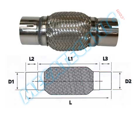

En fait j'ai écrit a BEGI pour voir comment il est possible de fixer une entretoise (goujons longs Inconel/soudée/ autres???) sur un collecteur fonte connu et solide... pas de réponse...
Pour la Downpipe, du sur mesure me semble plus facilement gérable... avec une Vband à la sortie du turbo et un raccord souple de ce genre...
