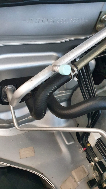

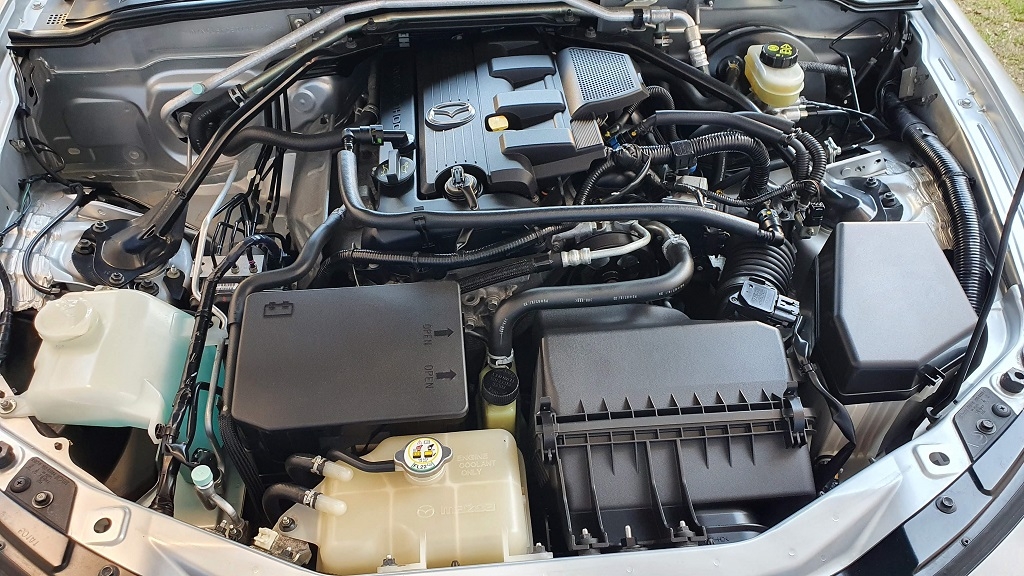

Je viens d'acheter une NC de 2009 en janvier (import Allemagne donc sans avoir son historique d'usage mais elle avait été révisée en Allemagne en janvier 2020), avec les beaux jours et des températures au dessus de 20°C j'ai essayé la clim.... et là rien :o le compresseur ne se met pas en route, l'air sort à 25°C...le circuit doit être vide et/ou il y a une fuite.
Quelqu'un a t il une idée du type de GAZ utilisé (R134A "ancien" ou R-1234YF "nouveau").
Je vais essayer de faire un diag chez Feu Vert mais je dois choisir le type de Gaz pour prendre RdV. Il est indiqué Bouchon noir =R134A bouchon gris R-1234YF.... Les miens sont bleus :?
Vieux Fan, jeune propriétaire ;)
NC Roadster 2.0 Niseko grise
Message Publié : Lun 1 Mars 2021, 18:07
Inscription : Dim 27 Déc 2020, 14:03
Message(s) : 51
Localisation : Lyon
Je viens de regarder la doc mise à disposition par le Club (utile l'adhésion ;) ) et j'ai trouvé ma réponse : Le fluide climatisation utilisé en standard est R-134a...
