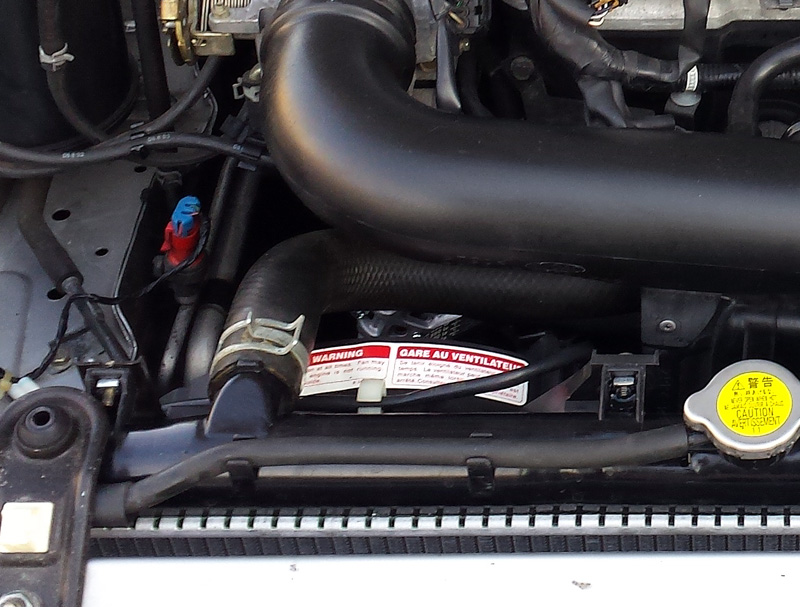

J'ai essuyé à nouveau tout le liquide de refroidissement sur le haut du radiateur aujourd'hui ; la durite supérieure n'était pas humide ou grasse à son extrémité. En voici une vue :
Puis, pris quand même d'un doute à propos de ce qui m'avait été dit ici, j'ai remis le moteur en route avec un chiffon sous la durite en question : lui est devenu humide... :roll:
Donc on ressort les outils, et changement de la durite supérieure que j'avais heureusement commandée avec le radiateur : le problème semble réglé... :sic: Ce qui m'a induit en erreur est que la veille, pendant la mise à niveau du liquide de refroidissement (chauffe du moteur jusqu'au déclenchement puis arrêt du ventilateur, etc...) : aucune fuite. Le lendemain, à froid, il y a alors la fuite illustrée dans le 1er post ; la voiture étant légèrement inclinée du côté passager (vers la gauche sur la photo au dessus), je n'ai pas imaginé que le liquide pouvait faire le tour presque instantanément (et aussi loin !), de l'arrière vers l'avant du réservoir supérieur...
