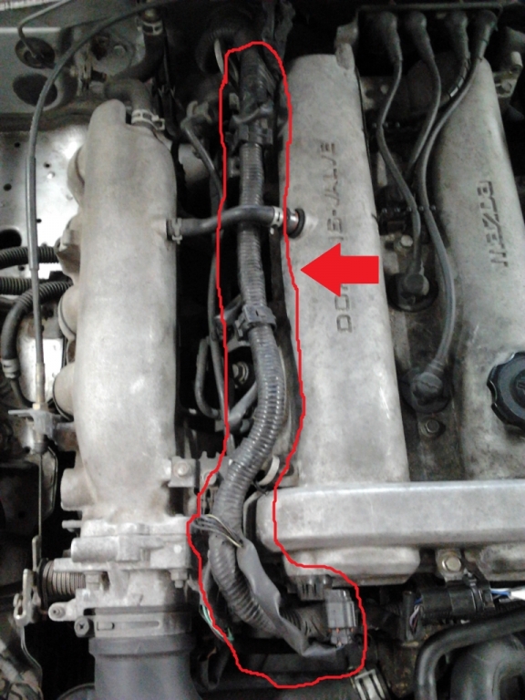

j'ai mon moteur qui se coupe ou qui va se couper lorsque je tourne brusquement à gauche.
A quelque exception près, le problème a pu se reproduire en ligne droite ( quand je me prépare a être à l'arrêt, ma déjà fait a froid, et peu brouter ) comme si j'avais une perte d'alimentation au bougie.
Je vous avoue, se problème est rarement présent ça va faire un mois sans se problème.
Mais une fois de temps en temps le problème arriver.
Je n'ai pas eu le temps de regarder encore au problème car cela arrive que rarement, mais une fois j'ai décider de m'arrêter sur un parking ( car elle avait un sacrer soucis ) et lorsque je toucher la gaine au dessus du moteur coter admission où se trouve les câble des injecteurs etc, mon ralenti changeai et mon moteur s'est coupé !! et je dirigeai se câble comme si je tournai à gauche.
Je suis rester sur cette petit conclusion qui devait être un problème électrique ( mauvais contacte etc )
J'ai d'ailleurs remarquer que l'ancien proprio avait toucher au injecteur car les plastique est cassé des injecteur.
Ma conclusion, pourrait être électrique et je vais certainement avoir du temps cette semaine pour tout checker.
Je vous tien au courant ;)

pt être pourrais tu faire une photo de la pièce concernée par ta description
lorsque je touche la gaine au dessus du moteur coter admission où se trouve les câble des injecteurs etc

Oui, c'est vrais sera plus simple par une photo :oui: .
Demain, je vous transmet la photo.
Message Publié : Mer 10 Août 2016, 21:12
Inscription : Sam 6 Août 2016, 21:19
Message(s) : 6
Voici la photo avec du retard.
Message Publié : Mer 10 Août 2016, 21:16
Message(s) : 6
Faut juste trouver le bon câble qui fait le problème et vu qu'il y a de tout dans cette gaine :ptdr:
Câble pour les injecteur, câble capteur d'arbre à came etc :roll:

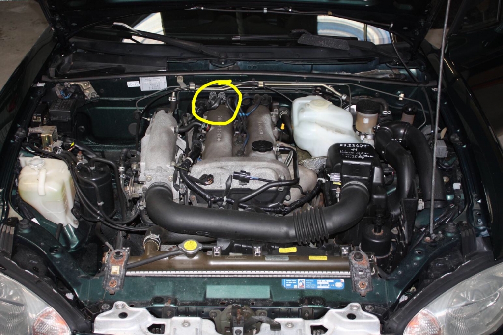

Pour l'Alsacien, elle cale comment? Coupure franche genre ON/OFF, ou elle s'étouffe avant de caler?
Du coup, le problème d'Ancelin y ressemble. Il faudrait démarrer ta Mx, et jouer avec les 2 fiches situées à côté des bobines (une orange et une grise de mémoire)
La mienne s'étouffe puis cale ;)
Pour les "fiches", on parle bien de celles entourées en jaune ? :)
Si oui, c'est celle de droite sur la photo qui pose problème.
Message Publié : Mer 17 Août 2016, 13:22
Message(s) : 2396
En jouant avec celle de droite et en remettant correctement tous les fils + nettoyant contact entre les deux prises, ça démarre comme il fait et elle tourne sans problème (pas de perte de puissance ni de trou a l'accélération j'entends).

Bon, cette fois-ci, les connexions citées sont bel et bien nettoyées et n'ont apparemment plus (je touche du bois) les faiblesses d'il y a quelques jours.
J'ai refait les niveaux, démonté et vérifié les bougies et au prochain plein j'ajouterai un flacon de nettoyant moteur acheté aujourd'hui.
