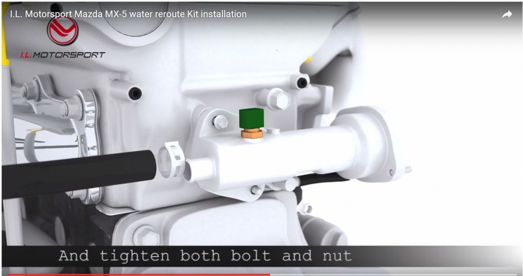

En gros, le vendeur a regardé sur la description produit "c'est pour NA 1.6l" . Donc la réponse facile et rapide c'est "non, ça se monte pas sur NB". Mais cette réponse est pour le moins "légère" surtout que sur le site ILM, c'est précisé NA 1.6l, par contre, le film d'installation montre un 1.8l!!!
Pourtant ILM s'embrasse pas pour vendre des pièces pour lesquelles il faut de l'adaptation... Prenez une durite d'embrayage et vous allez voir que c'est pas tout à fait du plug and play!
ceci dit, quand je vois les photos de shooter et compare avec cet extrait du film ILM, je pense que ça doit passer au niveau des bobines.
Image.
c'est bête qu 'ILM ne veuille pas confirmer ou indiquer là où ça coince parce que ce kit me semble être celui qui présente la meilleure rapport qualité prix!
