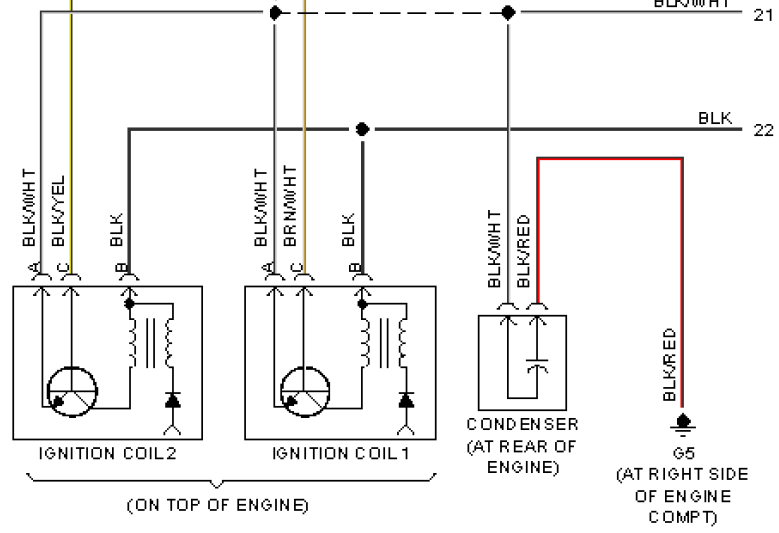

D'ailleurs, une question, j'ai un capteur monté au dessus du capteur CLT (eau). Le capteur est monté sur une plaque, montée elle même sur une des vis de fix des bobines sur une NB. C'est quoi ce capteur ??? Je ferai une photo si ça parle à personne.
J'ai trouvé je pense : ce serai un condensateur !?!

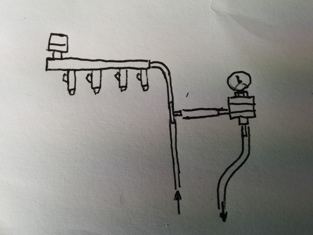

Je viens de regarder un manuel de la nbfl "engine_control_system".
Il montrent que le régulateur est dans le réservoir. Un seul tuyau jusqu'à la baie moteur.
Dans la baie moteur un "régulateur" (pulsation damper) sur le côté admission effectivement mais sans retour réservoir.
En bout de rampe un deuxième "régulateur" appelé aussi pulsation damper.
J'ai pas vraiment envie de démonter mon ancienne rampe car les joints d'injecteurs risquent ne morfler ainsi que le joint de la tubulure d’admission.
Je pense donc partir sur un régulateur de pression réglable.
Arrivé Réservoir
Té ---> Fuel Rail
\--> Régulateur ---> Retour réservoir
Les régulateur sont en effet prévu pour réguler d'un côté et "relâcher" la pression de l'autre. Vu qu'en principe ils sont placé en bout de rampe.
Misho, j'ai vu que t'avais mis un régulateur réglable aussi. T'es sûr d'avoir 2 tuyaux qui viennent du réservoir ? Si tu l'a mis à la place du pulsation damper n°1 ça m'étonne !
Pas sûr du tout :aie: j'ai juste mis le régulateur réglable en lieu et place de l'espèce de champignon en ferraille. Je suis parti du principe qu'un tuyau partant de la rampe et filant vers le réservoir ne pouvait être que le retour... ou pas :oops: .
Ca expliquerait pourquoi ma modif a eu très exactement 0% d'efficacité :ricane: et le "réglage" n'a jamais permis de décoller des 4 bar.
Schéma très instructif, donc en fait y'a pas de retour :etonne:

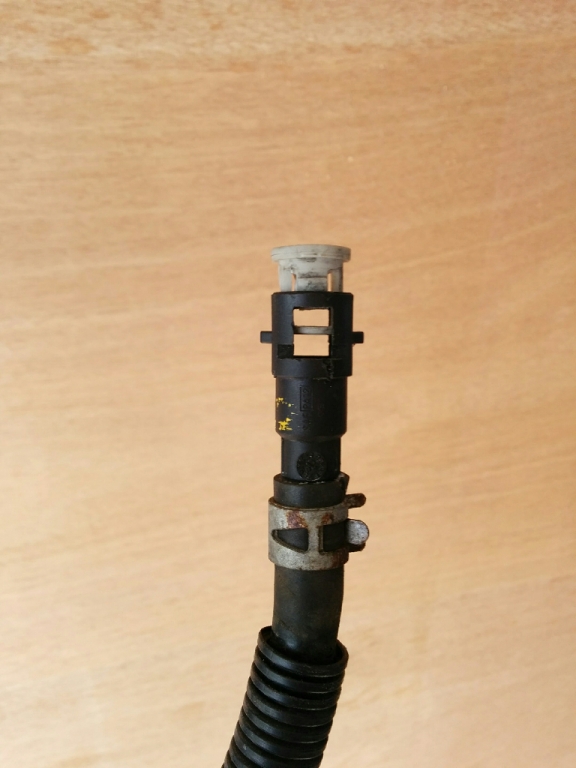

J'ai monté un régulateur de pression réglable. Montage de ce type donc :
J'ai réutilisé le connecteur sur la rampe monté avec la durite et son collier :
J'ai pu faire un test en forçant la pompe (shunt prise diag FP et GND). J'ai réglé à 3 Bars. Je regarderai si j'arrive à monter à 4. (Pour rouler à l'éthanol avec la Megasquirt)
