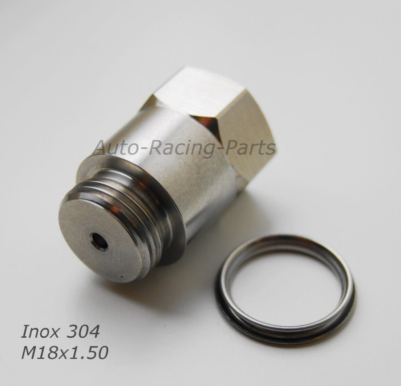

Si je me trompe pas, un cellfix est une petite entretoise permettant d'éloigner la sonde du collecteur pour faire diminuer la quantité de gaz et faire croire qu'il y a bien un cata présent .
Ce qui veut dire que l'on monte les 2 sondes sur le collecteur ?
Sont ils tous valable ? Quelle longueur faut il ?
On en trouve de différentes forme, certain sont coudés.
Quel modèle fonctionne parfaitement ?

C'est bien ça un celfix.
Je n'ai aucune idée de s'ils sont tous valables ou pas, je sais que le modèle que j'ai mis fonctionne sur la mienne, je peux pas affirmer autre chose.
Mon collecteur permet de mettre les deux sondes, j'ai donc mis un celfix sur la deuxième sonde.

Pour le celfix, on me l'avait donné, mais c'était de ce genre là :
Mon ex-NC 2.0 Niseko

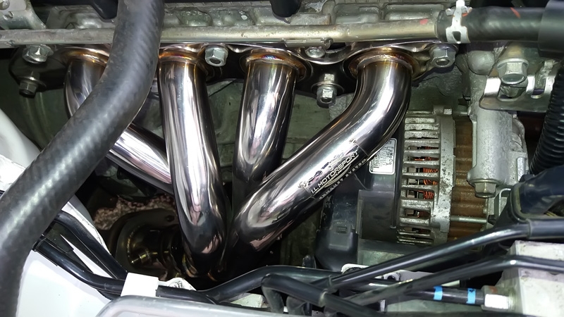

J'ai reçu mon collecteur I.L Motorsport. Jolie pièce :)
http://ilmotorsport.com/shop/article_de ... d34e6ad8be
Livraison rapide .
Reste maintenant a le monter.
Déjà j'ai batailler pour enlever les protections calorifiques !
Avec le nouveau collecteur sans les protections pas de risques pour le compartiment moteur ?
Pour sortir le collecteur avec son catalyseur faut il déposer la traverse/berceau qui est en dessous ?
MX5 NCFL 1.8 - 01/2010 - BAR UltraRacing - Filtre air K&N - Collecteur ILM 4/1 momifié - BILSTEIN Kit B12 - 2 renforts châssis ILM -Durites avia ILM -Barres Stab RX8 (jaunes) - Cales de roues +15 DriftShop - Silencieux Cobalt - Pedalbox - Vanne EGR inhibée - Reprog BR (146,7)

Si tu enlèves toutes les protections chaleur qui sont sur le collecteur, tu peux le sortir par en haut en bougeant juste les 2-3 trucs qui sont au dessus.
D'après tout ce que j'ai lu, aucun souci de chauffe sans autres protections (laisser la protection externe, celle qui n'est pas sur le collecteur d'origine). Après, pour faire des heures de ville, je serai moins serein sans protections.

Bonsoir.
La dépose demande un peut de temps, pas beaucoup de place pour passer les mimines et les clés, mais ça se fait bien. Il faut débrancher au dessus la durite de chauffage (mettre un petit récipient pour récupérer le liquide de refroidissement qui va sortir) et ensuite coincer la durite verticalement derrière le tuyau de la clim. Le collecteur sort effectivement ensuite par le dessus.
La pose du nouveau est beaucoup plus facile sans cette énorme marmite !
Le problème vient des 2 sondes.
La première celle qui était avant le cata a du coup son câble trop court, et la seconde avec le cellfix touche la coque avec les fils bien pliés, une fois le moteur en route avec les vibrations ça va taper et risquer de sectionner les fils.
Et méme en inversant les 2 sondes ça ne passe pas. L' ennuyeux c'est que c'est sur la plus longue que l'on monte le cellfix.
Peut être mon cellfix trop long (28,5) ?
Ou alors opter pour un cellfix coudé ? Mais je sais pas si ça fonctionne...
https://www.ebay.fr/itm/ANGLE-SIMULATEUR-SONDE-LAMBDA-BLOX-CEL-FIX-DECAT-O2-FOOLER-BOSS-OXYGEN-SENSOR/151054928691?hash=item232b934b33:g:B2IAAOxy4c5Rp5t9
https://www.ebay.fr/itm/EMULATEUR-detrompeur-coude-de-SONDE-LAMBDA-4-EURO-3-EURO-4/172168729757?hash=item28160e549d:g:rx8AAOSwLmVXESkS
Comment avez vous monter ces sondes sur votre Mimix :?
Merci pour vos tuyaux :idea:
