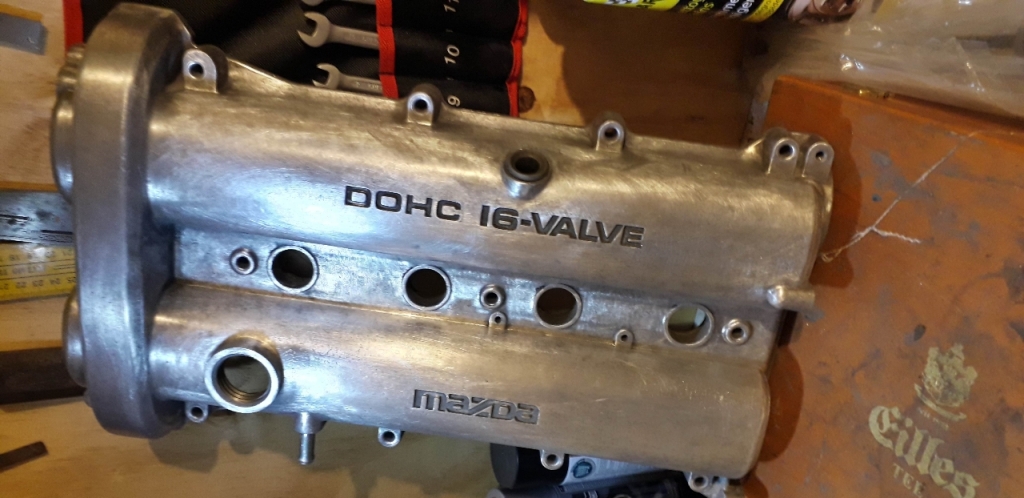

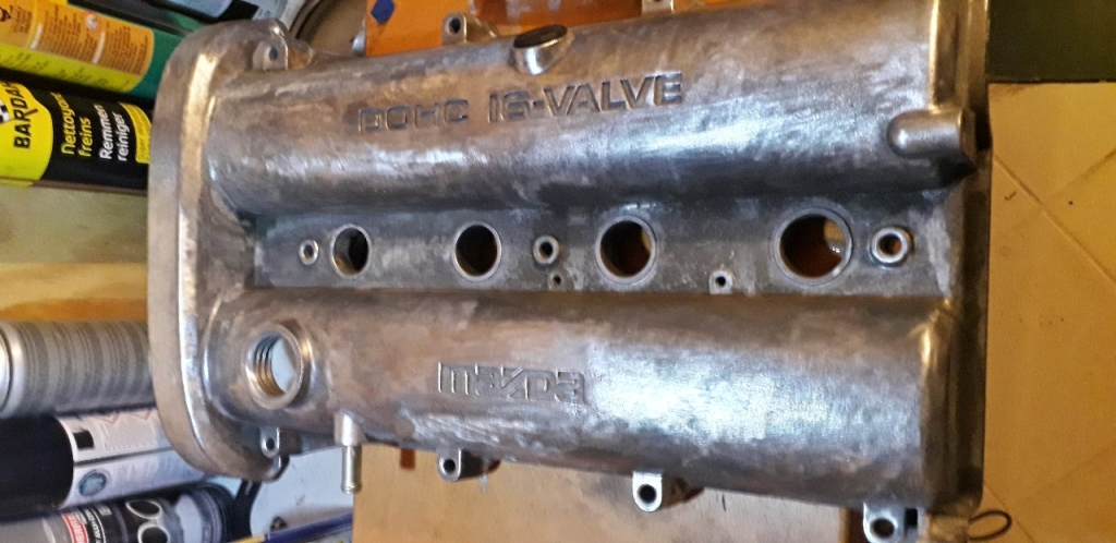

Salut,
Moi j'ai opté pour la solution polie et je crois que j'ai trouvé de quoi occuper mes longues soirées d'hiver... :D :D :D
2 heures de Dremel avec des petites brosses métalliques pour mettre le métal "à nu":
2 heures de ponçage au 240 pour commencer.
Pour la suite, je prévois d'utiliser 2 grains plus fin et de finir à l'eau avant de passer à la perceuse avec disque coton et pâte à polir.
Et enfin, verni de chez Restom parce qu'avec le boulot que ça représente j'ai par envie que le truc soit oxydé au bout d'une semaine :D

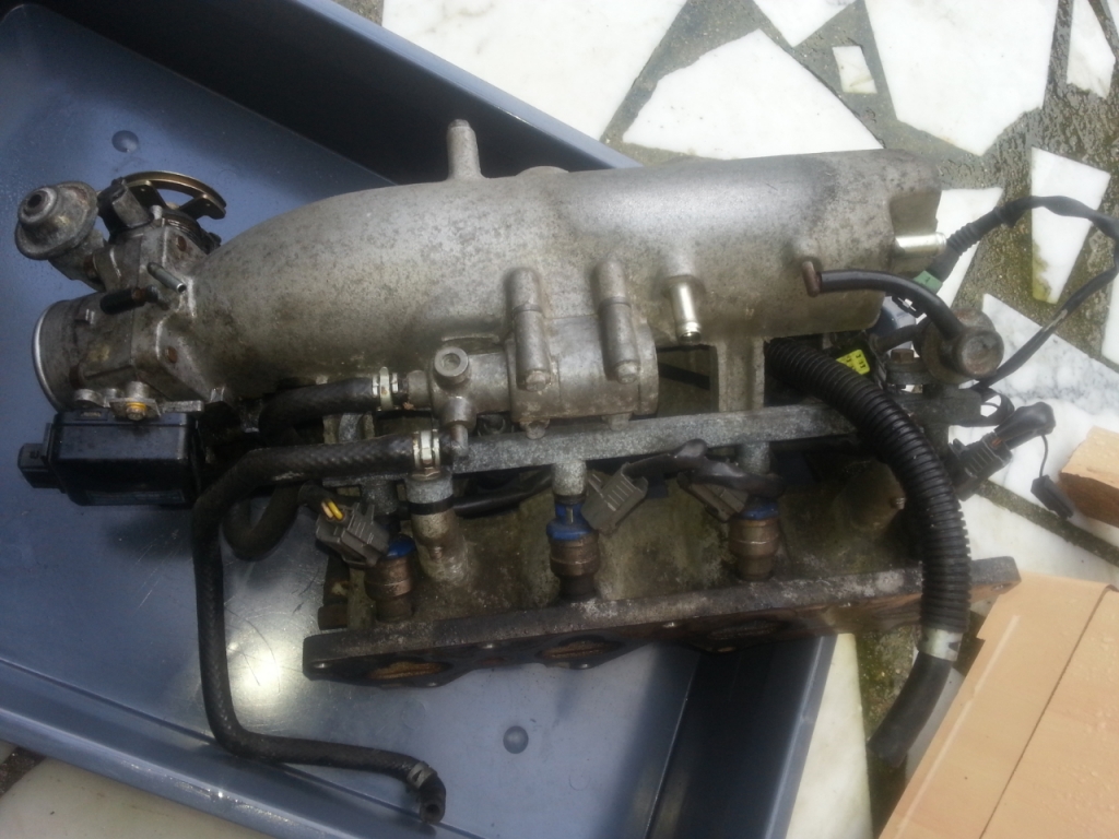

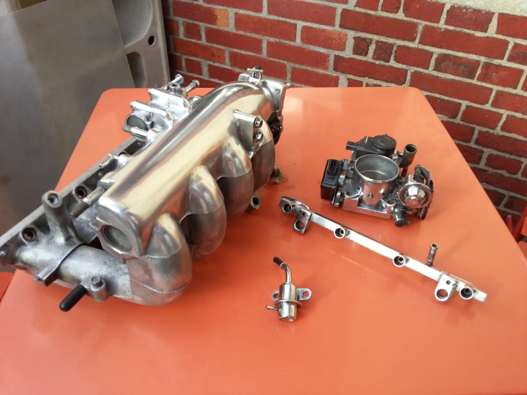

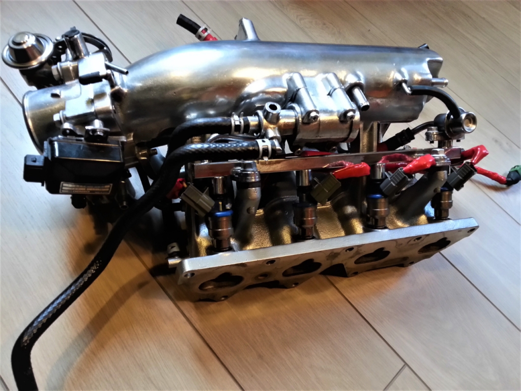

:hello: alors moi, je me suis concentré sur le collecteur d'admission et tous ses périphériques ;)
pendant
et après :bien:

Moi je dis c'est bo !!!
Tu as dû y passer dzs heures non? Surtout sur une piece un peu compliquée comme celle celle-là !!!

Message Publié : Ven 17 Jan 2020, 21:52
Message(s) : 5404
Joli résultat ! Y a-t-il de précautions particulières à prendre lors de la dépose / repose du couvre culasse ? J’imagine qu'il faut éviter de trop salir les AAC exposés mais ça ne pose pas de soucis s'ils restent à l'air libre pendant des jours ?
