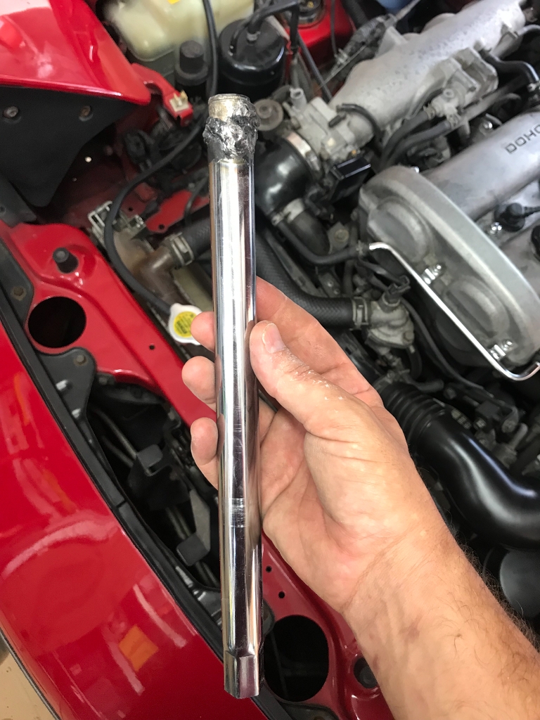

VOILÀ!!!!! Ce matin, j’en ai eue marre de perdre mon temps avec ces fichus bougies, après avoir essayé la clef achetée hier sans succès car elle ne rentre pas non plus... j’ai finalement soudé une douille au bout du tube nototo, le seul qui passait. Premier essai moteur chaud avec la clé à cliqué en 3/8 ( la seule douille qui passait sans y foutre une facom était de cette taille) bilan: rien ne bouge
Je sors la clé dynamométrique régle le couple au minimum met le réducteur 1/2 3/8.... en forçant un peu je sens un mouvement, je pensais au début à une torsion de la clé, mais non c’etait la bougie qui venait :hello:
Du coup les 3 autres ont suivit le même sort, il était temps de les changer... bien fatiguées elle étaient.

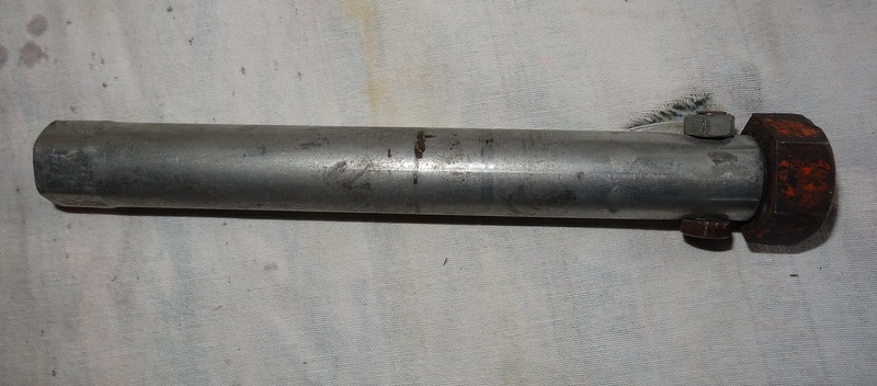

Normal Beckett on conseille notre ami d'aller acheter une clé qui va bien mais nous on bidouille un vieux machin :ricane:
La mienne avec un beau gros six pans de 27 tenu par un boulon passé en travers:
Ça a été vite fait quand j'ai eu ma NC et j'aurais pu lui filer un petit coup de soudure, mais ça marche comme ça.

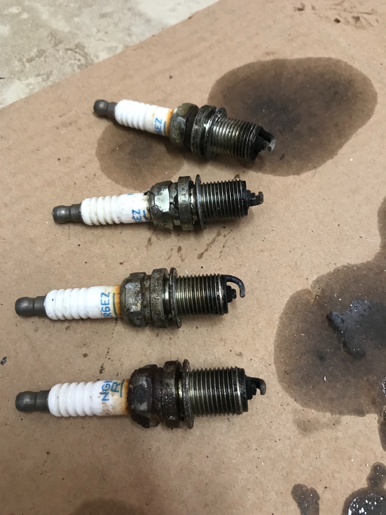

J'ai retrouvé la photo de celle qu'on avait sorti :aie:
