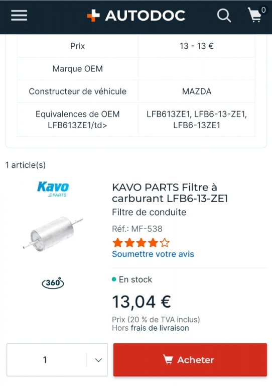

J'ai trouvé ça sur autodoc, est-ce la bonne pièce ?

:ttt: Point du tout :non:

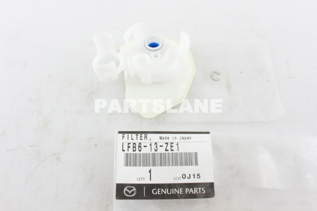

La pièce d'origine ressemblerait à ça :
La mienne ne comporte que le filtre textile. En espérant que la partie plastique d'origine se récupère bien :tantpis:

Si je dis pas de connerie, les connaisseurs rectifierons, il n'y a pas de cartouche filtrante sur le circuit carburant des NC. Il y a juste un tamis filtrant sur la partie basse de la pompe à essence immergée dans le réservoir.

Oui la partie plastique se retire facilement du filtre papier.
C'est le même système que sur ND. Le plus dur étant de retirer la pompe à carburant.
Prévois la journée.

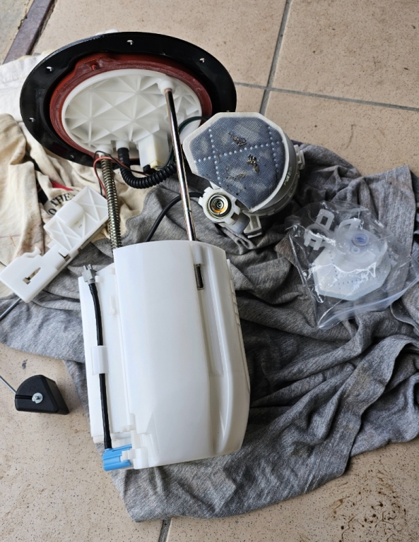

Salut,
J ai changé ce filtre à essence ce jour.
Il etait tout noir, fait à titre preventif.
Beaucoip de pièces d habitacle à démonter avant d acceder à la pompe. Eg avec une RC, c est encore moins pratique.
Pas besoin de pinces pour deconnecter la durite

Je l'ai fait aussi quand j'ai mis une pompe à essence majorée sur ma NCFL-RC.
Et je confirme ce que dit mix21380. Il vaut mieux prévoir la journée, surtout la première fois.
Pour info j'avais acheté un lot de 2 filtres sur Aliexpress ;)
