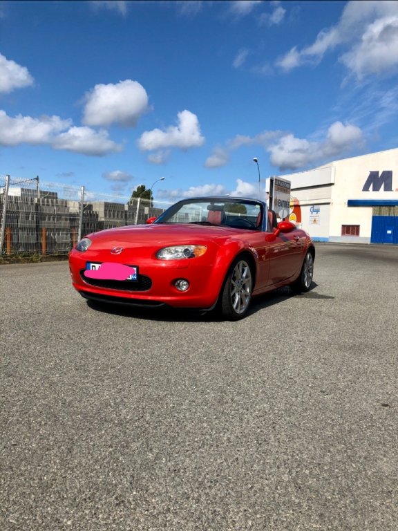

Bonjour à tous !
La voiture est enfin de retour à la maison ! Le moteur est fonctionnel fini les galères !!
Je vais enfin pouvoir en profiter :oui:
Une petite photo :love2:

:bien: Une belle 3rd Gen LE de retour. Quelle numero?
:jaime:
