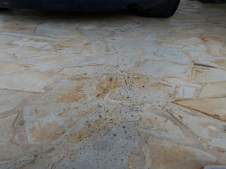

Bon les gars suite de l'histoire... Ça sent pas bon du tout...
J'ai du coup vérifié pour voir si le joint du filtre à huile ou son logement n'était pas sale.
Pas de soucis de ce côté là, et il n'y avait également pas l'ancien joint du filtre à huile ;)
J'en ai profité pour bien nettoyer à fond la zone autour avec du nettoyant frein pour bien dégraisser et être alerté si une fuite se montrait.
J'ai refait à nouveau le niveau d'huile, quelques crans avant le max.
Cependant, en démarrant, j'ai remarqué que ça crachait sévère à l'échappement.
J'ai d'abord pensé à de la condensation mais j'avais roulé il y a 4-5J de ça donc ça m'étonnerait que ça soit ça.
De plus l'aspect noir me fait penser directement à de l'huile.
Vu ce qui sort, je présume que le problème est en interne, maintenant j'ai du mal à faire le rapprochement entre la vidange récente et le problème qui se montre directement après ça... :?
Je suis donc allé rouler, et du point de vue conducteur, à pleine charge rien de visible (je vous invite à faire attention lorsque vous regardez de ce point de vue car ce que vous allez lire et voir après et tout autre), bref je décide de m'arrêter dans une zone industriel désertique et j'installe mon téléphone derrière l'auto...
Et là...
C'est la misère :vomi:
Bref, je sais pas trop quoi penser.
Qu'est-ce qui peut bien arriver sur cette culasse alors qu'elle a été refaite à neuf?!

Message Publié : Mer 28 Août 2019, 19:41
Ce n'est pas la peine de chercher plus loin.
Tu as de la fumée bleue à l'échappement quand tu accélères et tu consommes beaucoup d'huile. Conclusion tu as de l'huile qui passe dans les cylindres pour y être brulée et sortir à l'échappement.
Comme tu as fais refaire les jdqs et si l'on suppose que le boulot a été bien fait je ne vois plus qu'une solution, c'est au niveau des pistons et segments que ça passe. Une prise de compression ne t'apportera pas grand chose car elle doit être faite à chaud et alors tu as une couche d'huile qui fait étanchéité faisant artificiellement remonter les compressions. Mais tu peux essayer, c'est peut-être un seul cylindre qui est en cause.
Quoiqu'il en soit c'est dépose moteur pour réfection à mon avis, tu ne vas pas y couper :sic:
