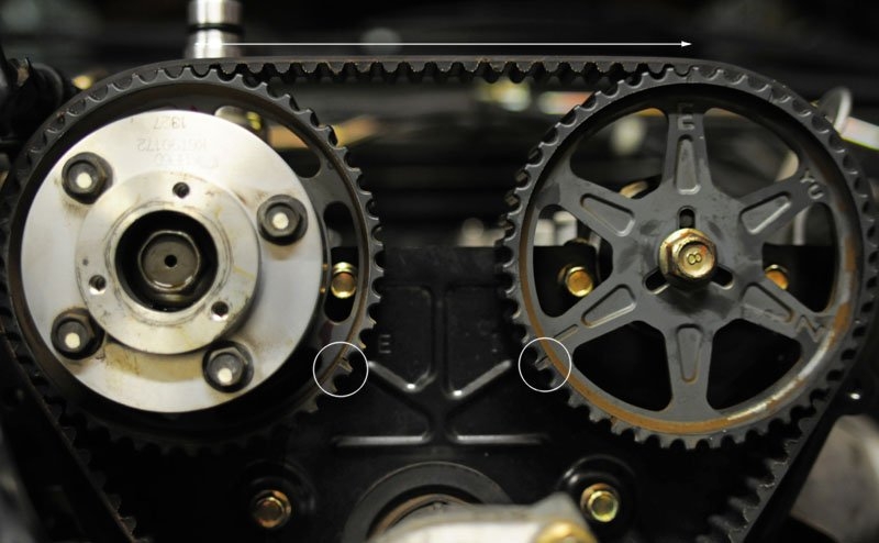

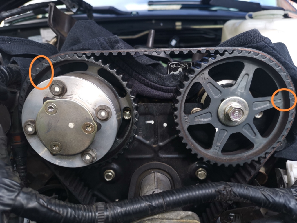

Kartal78 a écrit :
Le code error est le P0012, ce qui signifie que y'a un problème avec les arbres à came. En l'occurrence, j'ai une description qui m'indique qu'il y a un écart aux niveaux des dents.
En regardant la photo ci dessous, je me suis aperçu que je m'étais trompé de trait, du coup j'ai reverifier et c'est encore moins bon.
(ma photo)
(trouvé sur internet)
J'ai eu un retour du garagiste est m'indique que je ne suis pas sur le bon cycle :o Ça veux dire quoi exactement ? :roll:
Merci d'avance
Hello, ptit réact de ma part car comme je te l'ai dis en MP il faut se mettre au point mort haut pour vérifier le calage...! C'est certain que les poulies tournent donc si tu ne te place pas correctement dans le cycle les repères peuvent être n'importe où.

Là c'est sûr t'es pas sur le PMH sur ta photo : avec autant de décalage sur tes poulies ton moteur ne démarre pas.
Mets toi bien au PMH pour vérifier le calage de ta distri : https://www.vroomly.com/blog/point-mort-haut-bas/
J'ai eu une distri décalée de 2 dents sur mon ancienne NA : t'as vraiment plus de puissance (genre 40cv), ça tourne vraiment comme une patate.
NA 1.6 90cv vendue

Vu comment les poulies sont décalé cela m'étonnerai que le garage ce soit planté à ce point
Je pense que ta juste pas mis au point mort haut et si c'est le cas ne démonte rien c'est clairement au delà de tes compétences

Pour te répondre; et à Stéphane, si tu ne cales pas les poulies lorsque tu retires la courroie, les poulies bougent.
Et on a ce VVT qui rentre en compte et qui semble pouvoir amener un léger décalage.
Dans la pratique avec mon ex NB FL j'ai dû refaire quelque chose comme 5 fois la distribution. :aie:
Le topic doit se trouver sur ce forum.
Je n'ai jamais pu parfaitement aligner les repères, j'avais toujours l'équivalent d'une 1/2 dent de décalage.
Selon moi mon erreur a été de retirer trop vite la veille courroie sans bloquer les poulies qui lorsque l'on retire la courroie tournent vers l'intérieur du moteur (de mémoire...c'était il y a plus de 10 ans...).
J'ai finalement roulé comme ça; et j'ai revendu ensuite la voiture en l'état.
