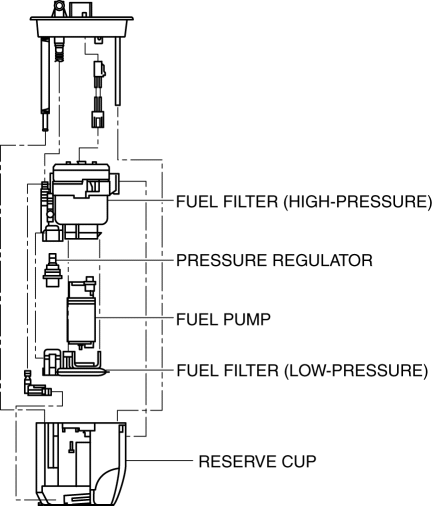

Bonjour le démontage...
C'est similaire à la NC, c'est pas beaucoup plus compliqué que sur n'importe quelle auto.
Il faut enlever la garniture de derrière les sièges et on y accède directement.
Sur certaines voitures récentes il faut même déposer le train AR pour accéder à cette pompe et là bonjour la facture.
La raison : en 2021 ce n'est plus du tout une pièce d'usure, la pompe tient la vie du véhicule!!!

Oui ça fait quelques années que c'est comme ça, d'ailleurs le filtre est intégré à la pompe. Mais de là à faire tomber le train arrière.
Ils sont malades !

Mondéo II (2000/2006), la pompe immergée n'est pas démontable, il faut changer le réservoir ... (elle ne passe pas le trou, à croire qu'ils ont serti le réservoir autour de la pompe !)

et après ça vient parler d'écologie... ça me sidère que la réparabilité ne soit pas plus mise en avant...

La galère quand on va devoir changer le filtre à essence :aie:
Message Publié : Mar 25 Jan 2022, 10:28
Message(s) : 2894
en théorie il ne se change plus... :cyp:

ça c'est suivant les estimations que tu gardes ta voiture 5 ans, pas si tu la gardes 20 ans...
bref, comme dit plus haut, rien n'est fait pour que tu gardes ta voiture 20 ans, et pourtant nous sommes un certain nombre ici à garder lontemps nos véhicules.

C'est surtout que les "filtres" intégrés aux pompes sont plutôt des crépines qu'autre chose.
Ça filtre peut-être à peine au 1/10e de mm, mais certainement pas au 1/100 comme un filtre papier.
Ceci dit, en effet de nos jours et dans nos pays, l'essence est d'extrêmement bonne qualité, tracée et exempte d'impuretés, cette crépine est généralement impeccable même après 400 000 km. Dans d'autres plus exotiques à l'essence plus douteuse, en effet le filtre doit rapidement s'imposer :cyp:

Pour info il y 'a deux filtres dans le réservoir.
Mais plus rien après.
