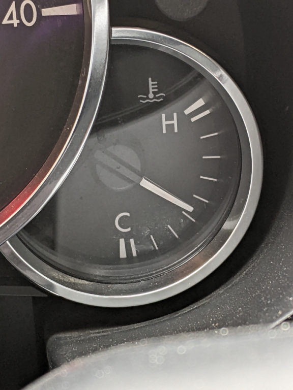

Pour info, et pour ceux qui n'ont pas d'OBD, quelle est la bonne indication de température sur le tableau de bord.
Voici la mienne moteur chaud au ralenti, pas de variation en roulant. Temp ext 9°
Bon ou pas bon...? Faut-il faire vérifier. ? J'ai 87000kms.
