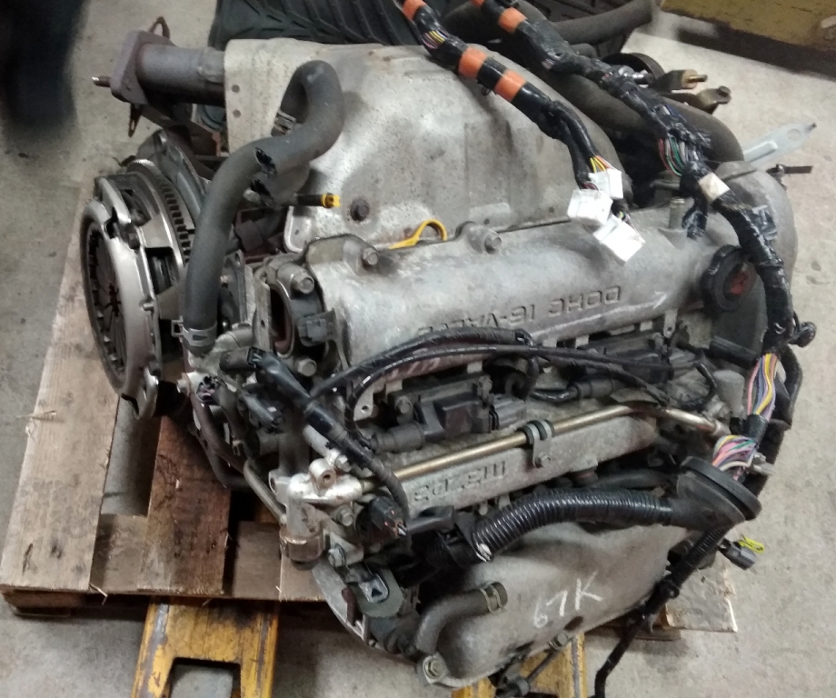

j'ai une question sur les différences des couvres culbu Nb/NBFL
Il semble y avoir un retour d'huile sur le dessus version NBFL non présent sur la NB
histoire de savoir lequel je mets ensuite
Message Publié : Mer 22 Nov 2023, 13:13
Message(s) : 6443
Localisation : Pampa rennaise
Il y a une différence plus importante que ça : le couvre-culasse de NBFL porte l'électrovanne du VVT, calage variable de l'admission que le 1.8 NB n'a pas. Ce VVT est sur la poulie d'AAC d'admission et actionné par de l'huile sous pression distribuée par une électrovanne PWM (à ouverture variable).
A vue de nez, je dirais que le tuyau rigide (au-dessus du "Mazda" sur ta photo) est non pas le retour, mais l'arrivée d'huile. On devine l'électrovanne après les 2 coudes, sous le faisceau électrique.
AMHA il faut autant que possible laisser l'ensemble haut moteur (culasse/couvre-culasse/AAC/etc.) complet. Et du coup, aussi associé à son calculateur et son faisceau respectifs - différents car... gérant le VVT.
Pour info, un 1.8 NBFL dont le VVT n'est pas commandé, ça marche, mais c'est très creux à bas régime.

La jauge à huile qui a survécu toutes ces années pour finir cassée pendant le transport :cry:
J'imagine que tu ne remets pas ta culasse sur ce bas moteur. Dans le cas il faut virer tout le système VVT y compris le couvre culasse, remplacer la poulie déphasage par un poulie standard lors du changement de la courroie, remettre bobines et injecteurs de NB, tu peux laisser le collecteur du VVT il est mieux et comme ça il n'y aura plus le système de clapets.

Par contre il te faut le rail d'injection de ta NB, pas celui du vvt qui est returnless

C'est seulement maintenant que tu te rends compte de la présence du VVT sur la culasse nbfl ? :etonne:
Pas faute de t'avoir dis depuis plusieurs mois de garder le bas moteur de NBFL et mettre ta culasse de NB dessus.

franchement c'est pas aussi simple!.... à mon avis impossible de simplement changer la poulie il faut surement changer l'AAC.... si c'est possible car le palier doit aussi etre différent! :aie:

bien sur que je garde culasse et le reste, mais c'est cette partie de lubrification qui m'intrigue
Sinon le carter d'huile est bien en alu et plus volumineux que celui de la NB en tole ?

Les deux carters sont en alu...
Tu t'en fou de la partie lubrification si tu remets ta culasse de NB.

Il aurait peut être fallu commencer à pauser des questions il y a 5 mois quand on t'a dit de garder le bas moteur de NBFL et mettre ta culasse de NB...
La dans l'état tu ne saurais pas utiliser le VVT et la culasse est trop différente pour dire de remettre juste un AAC normal à l'admission. Tu remonte un JDC OEM, tu fous ta culasse de NB dessus, nouvelle distri et roule.

Bon maintenant que tu as le bloc, ça va aller vite, la semaine prochaine elle roule :faim:

Hum j'ai cherché l'info j'ai pas trouvé. Pour le palier je n'ai pas le souvenir qu'il était différent.
Sinon on en revient à récupérer la culasse pour la monter sur le bas moteur VVT :ricane:

Oui depuis le départ c'est l'idée le bas d'une NBFL avec pompe à huile renforcé, et culasse NB qui vient d'etre refaite
