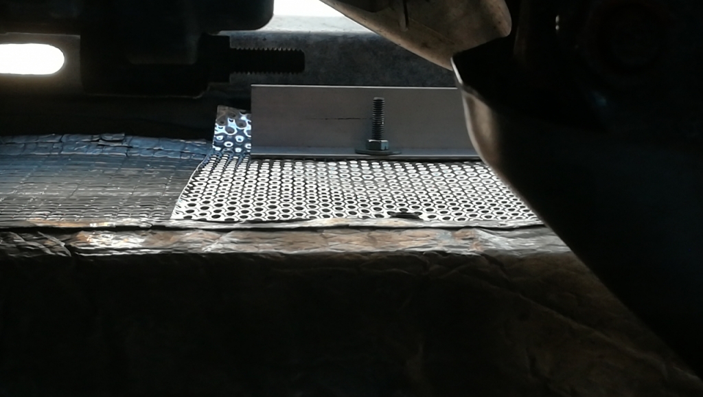

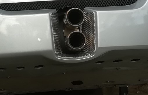

je ne sais pas si ça peut vous aider mais pour mon speedy SC dont la partie échappement chauffe énormément 'il y a un cata),j'ai acheté une protection thermique adhésive chez ORECA;j'ai fait: une protection du coffre (en polyester);une protection du PC au niveau des sorties d'échappement.
c'est efficace et durable.
