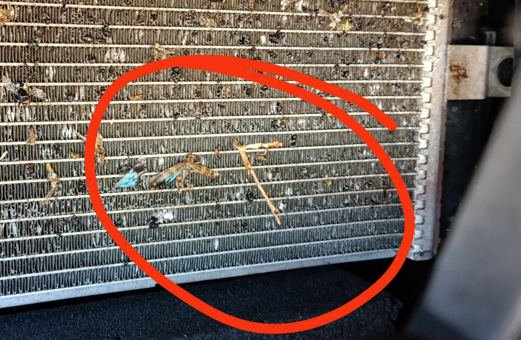

J'ai examiné le condenseur, j'ai un bel échantillon d'insectes ibériques et une grosse brindille qui semble bien insérée dans les ailettes... Ça me paraît quand même improbable....
Les ailettes, ce n'est pas grave, le gaz passe dans les lignes horizontales.
Parfois on peu remarquer une trace grasse un peu plus sombre au niveau de la fuite mais pas toujours évident à voir sur un condenseur.

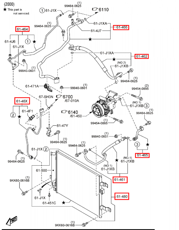

Pour les tarifs (HT de l'EPC), j'ai regardé quelques pièces :
Condensateur N243-61-480 -> 361.47€
Les tuyaux, 6 principaux, NA1P-61-465A (196.09€), NA6W-61-466B (86.66€), NA6W-61-467A (155.59), NA6W-61-461 (138.20€), NA6W-61-462 (171.03€), N243-61-46X (196.79€)
Compresseur NA6W-61-450 -> 843.18€
L'évaporateur, au cas où, NA1P-61-J10 508.73€

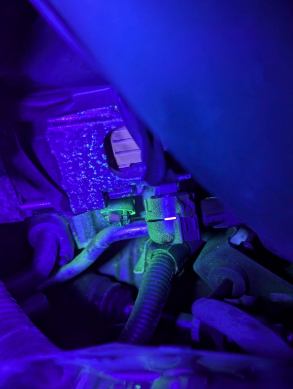

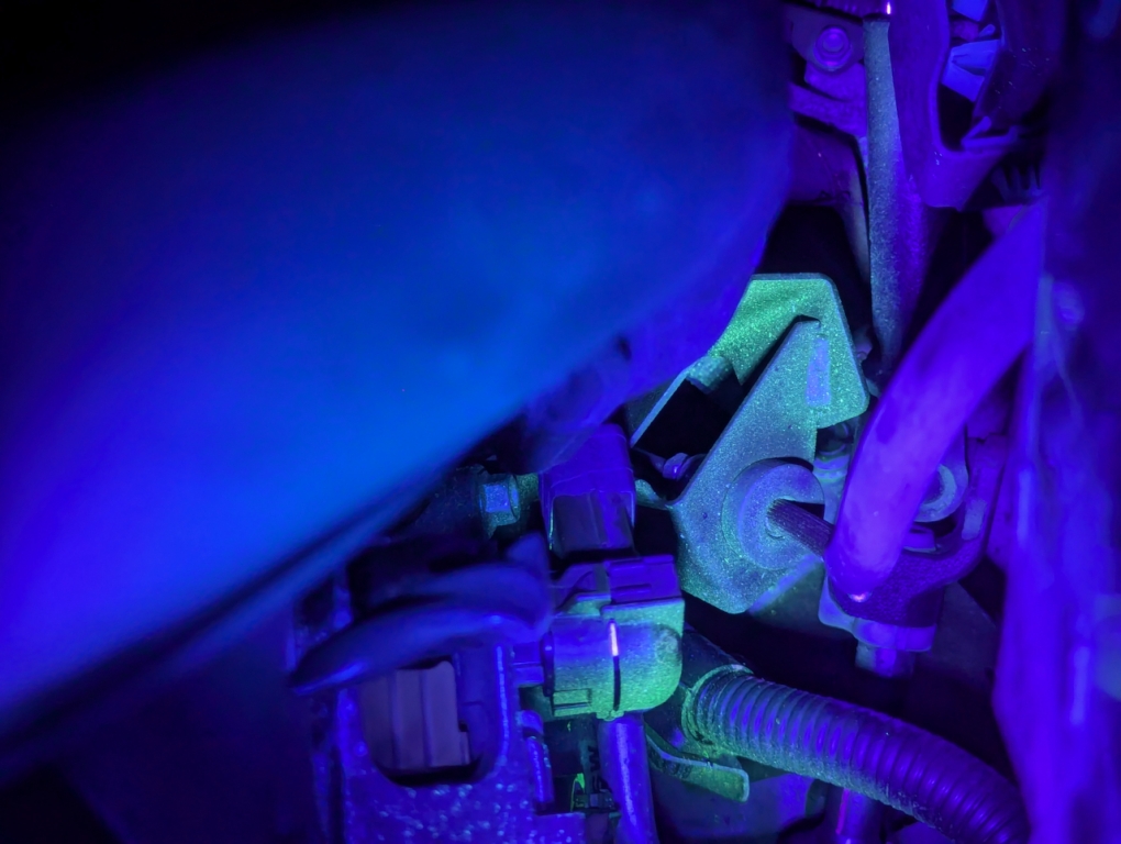

J'ai acheté une lampe UV pour constater la situation
Les projections vertes sont très vraisemblablement la trace de fuite, je n'ai rien sur la RF
