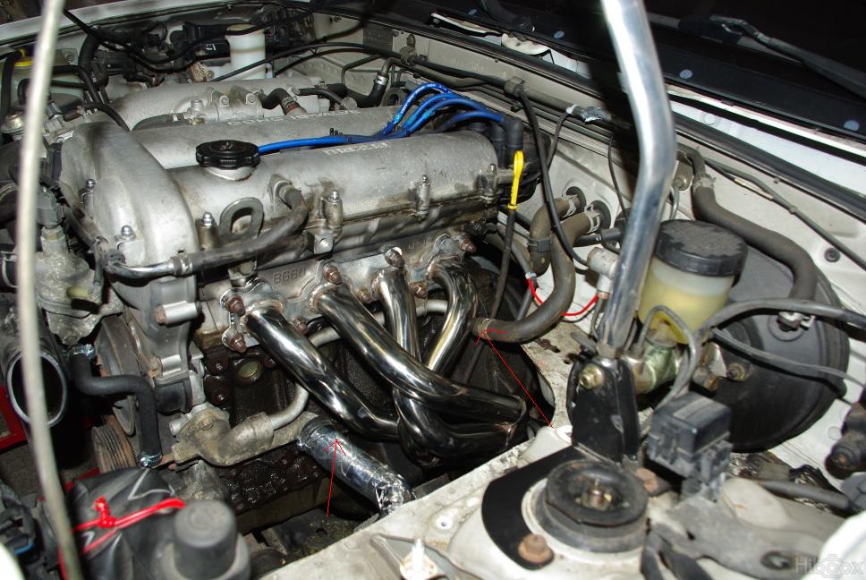

J'arrive un peu comme un cheveux dans la soupe, mais à première vu rien de bien inquiétant:
Je lis qu'il n'y avait plus de chauffage dans l'habitacle. C'est en lien direct avec la durite percée qui justement lie la culasse au radiateur d'habitacle.
Comment le thermostat a-t-il été mesuré pour estimé qu'il est en bon état ? +1 pour le changer. Perso, je le considère comme une pièce d'usure tout comme le bouchon de remplissage (qui sert de mis sous pression et de limiteur de pression) et ils sont remplacés sur mes autos en même temps que la distrib.
Pour vérifier s'il y a fuite externe dans le circuit, et controler la pression de décharge du bouchon de radiateur: mise en pression du circuit avec de l'air, en ayant pris soins de refaire les niveaux au préalable pour constater un écoulement. Ainsi, tu verras si fuite externe il y a et la provenance.
Durite "silicone", je vois pas bien l'intérêt. Les origines sur véhicules qui roulent régulièrement font dans les 20 ans facilement. Et accessoirement des trucs colorés sous le capot ça fait Jacky :ricane:
Le silicone résiste bien bien mieux à la chaleur que le caoutchou d'origine. Quand tu as un collecteur inox sous le capot, ça commence à bien rayonner. Par contre pour la couleur, je suis d'accord, mais tu peux acheter des durites en silicone noir :!:
... C'est pour ça que d'origine il y a un écran thermique. La solution avec un collecteur sans écran, c'est par exemple de stopper le rayonnement vers le haut avec un compresseur. Je dis ça je dis rien... :ricane:
Bon, sinon il n'y a pas de durite à proprement parler près du collecteur. Il n'y a que celle en métal, mais bon si ça te fait plaisir les trucs colorés en silicones joel..., mais cela ne nous regarde pas :ttt: .
Merci pour ton avis et conseil!
Pour les durites en silicone ça sera du noir. Les durites de chauffage doivent vieillir plus vite avec la proximité du collecteur d'échappement. Celle qui est percée et celle qui présente un coude pour aller vers l'arrière du bloc moteur.
Pour les NB j'ai trouvé une page avec les références de durites.
https://www.mazdamotorsports.com/motors ... oling.html
