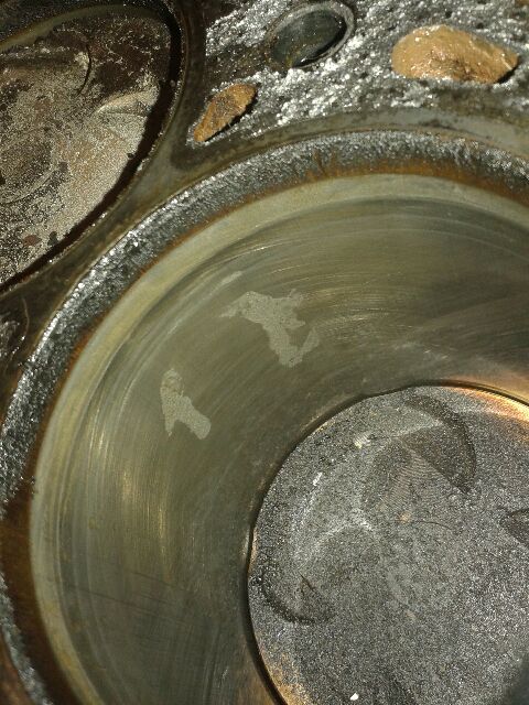

:cubitus: et hop un de mes cylindres avant le réalésage et ça ne l’empêchait pas de tourner comme une horloge :cubitus:

Tout a été refait (joints, soupapes et rodage, rectif de la culasse, réalésage du bloc avec pistons et segments neufs +0.25 que j'ai fourni (merci djpit pour le prix d'ami :love2: ). contrôle du vilebrequin avec désovalisation des paliers coussinets, cales de jeu latéral de vilebrequin, jonc d'arrêt, coussinets de tête de bielle...et tout et tout.
la facture est moins salée si par bonheur tu n'as pas trop d'usinage à faire dessus...MP pour le prix.. ;)
