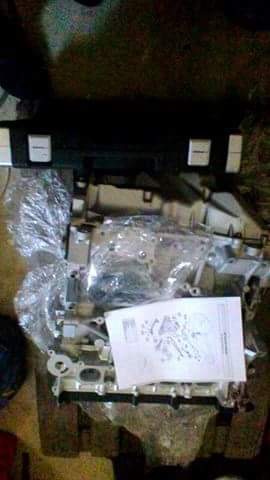

Ah ça pour les photos et vidéos pour le remontage ça va pas être évident.
Puisque je suis toujours pas revenu en France.
Amis je ferais ça pour le démontage de l'ancien à la recherche de la panne.
Voilà le moteur à la réception.
Et voilà le carton de pièces.
C'est tout ce que je peux donner.
