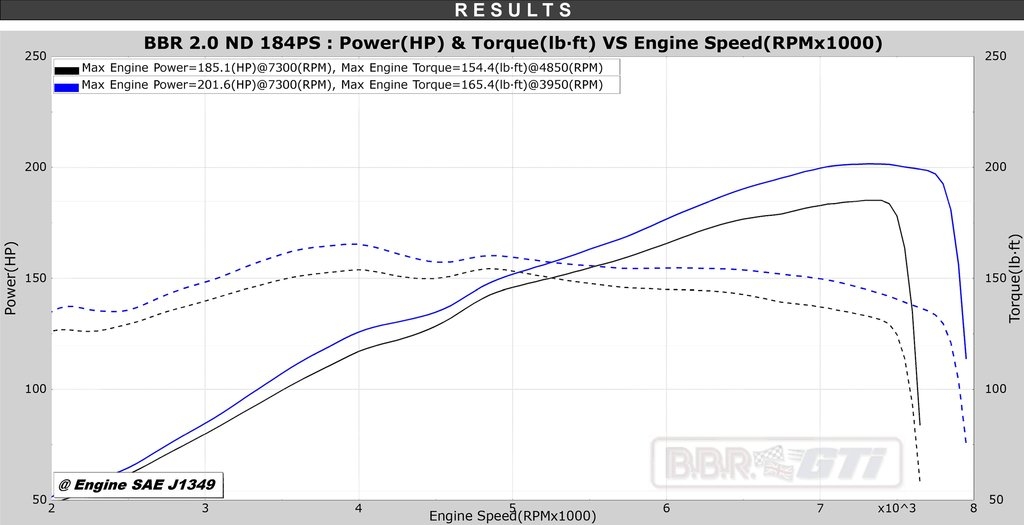

Les aac font gagner sur toute la plage de fonctionnement :
Message Publié : Jeu 23 Sep 2021, 18:46
Message(s) : 1587
Tu as le collecteur, le filtre et la reprog là.
Tu vois clairement que le gain est plus élevé à haut régime, ou plus faible à bas régime plutôt.
Sans les ACC tu aurais un gain moins prononcé en haut, mais meilleur en bas je pense.
C'est des plus évidement à voir mais premier relevé le super200 avec collecteur plus filtre et en 2 avec les ACC en plus, le comportement est plus erratique avec les ACC en bas et le gain vient dans le haut du compte tour. Mais j'admet que les ACC ne semble pas engendrer de grosses pertes en bas.
ND 184 blue éternal Image

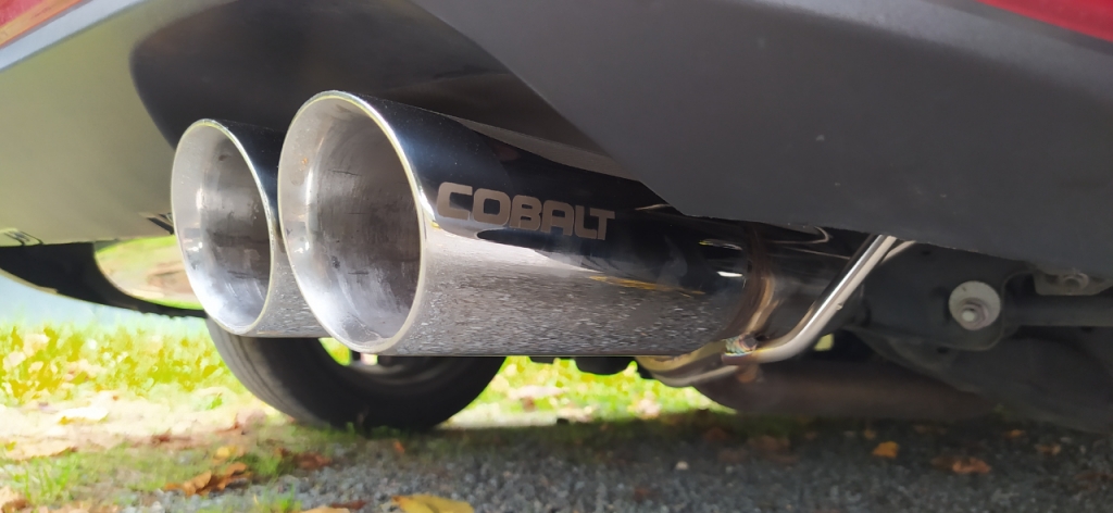

Pour ceux qui cherchent un cobalt, il y en a un sur leboncoin. Assez cher pour un occase par contre.
Pour info, les Cobalt sont dispo chez Moss, contrairement a l'indication du site internet... Je les ai appelé pour demander quand serait le réassort, réponse : "houlala on en a plein plein plein!"
Donc un aller retour a la boutique et 333€ plus tard, un beau Cobalt tout neuf pour moi!
Ca resonne fort, et un peu trop d'ailleurs sous 4000trs, vachement dans les notes graves, par contre j'avoue qu'au delà sur le 1.5, ca chante bien!!!
Rapport qualité-prix au top!

Je confirme
Rien sur Internet
Tel à Moss France qui annonce 30 en stock !!
Commandé jeudi matin & reçu vendredi après midi ! Trop fort UPS
Monté cette semaine chez mon garagiste car je n'ai pas envie de me casser un ongle ou le dos :ricane:
Pour la suite je ne devrais pas être déçu .. A suivre

Eric54 a écrit :
Je confirme
Rien sur Internet
Eric
Tu ne le seras pas! Par contre tu vas être surpris, ca chante plus que prévu, le temps que l'huile de remisage s'évapore.
Moi après 200km roulés hier, le bruit semblait plus absorbé en fin de journée, a moins que ce soit moi qui m'habitue :lol:
Pour ma part, monté moi même, avec en guise d'outillage une pince multiprise, un cliquet de 14, un cric et deux chandelles. Durée de l'opération, une trentaine de minutes, le plus long étant finalement de déboiter les silentblocs.

Il faut encore qu'il se rode, autour des 1000km il devrait avoir son timbre définitif ;)
