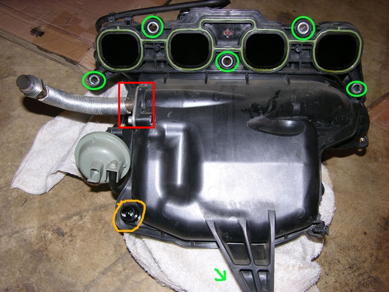

Voila les photos un peu plus detaillé du forum anglais
5 vis en haut et 1 en bas du collecteur d'admission entouré en VERT
Valve PCV entouré en ROUGE
Idem sur cette photo mais on voit que les 5 vis du haut, la vis du bas est désigné par une flèche
En ORANGE, a ce que j'ai pu comprendre, c'est la que est relié la valve PCV
En ROUGE ici serait la ou est connecter la vanne egr, surement à devisé aussi au moment de tombé le collecteur.
Les photos ne vienne pas de moi, --->ICI
Merci a Mopped pour les photos

Merci pour les photos j'en avais trouvé des assez similaires peut être un peu moins détaillées, ça va m'aider et j'en ai pris pas mal en démontant le tout je comptais faire un petit tuto une fois la mission accomplie. Et en effet c'est bien le tuyau de la vanne Egr indiqué en rouge qui m'a bloqué, il est apparemment impossible d'enlever les 2 vis qui attachent ce tuyau au collecteur et il faut donc débrancher le tuyau au niveau de la culasse. Avec une clé à tuyauter de 7/8" alors que presque tous les écrous / boulons qui nécessitent d'être retiré sont en 10mm :roll:

Si ça peut aider :D Il est vraiment impossible d'aller chercher c'est deux boulons de cette vanne egr ? :(
Je touche de la peau de singe pour l'instant, mais je pense faire une petite vérification de cette valve aux beau jours alors un tuto serait super pour y ajouter plusieurs détails comme la matériels nécessaires etc.
