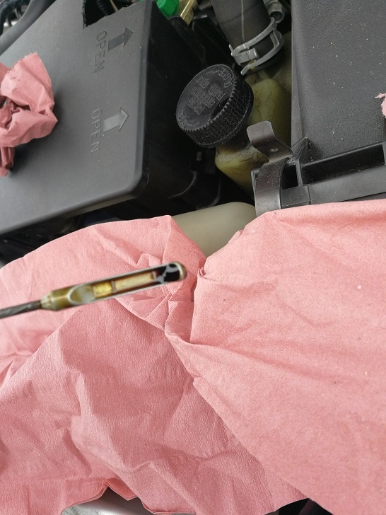

En fait j'ai cru récemment que ma Mimix avait rejoint le club des bouffeurs d'huile.
J'ai un jour vérifié le niveau, qui était visiblement en dessous du mini. Je vérifie une fois, pareil.
Je m'apprête donc à refaire le niveau, mais par acquit de conscience, je vérifie une nouvelle fois: niveau normal !
J'ai été victime de la jauge à la c.. des NC !
J'ai finalement commandé une nouvelle jauge, c'est nettement plus facile et fiable maintenant...
Ce qui me permet de dire que ma MX5 n'a pas bouffé une goutte d'huile depuis maintenant près de 3 ans.

Des avis ? cette jauge me gonfle :x :x :x
Y'a une grosse goutte en bas mais toute la jauge a de l'huile !

Ben oui...
C'est bien pour ça que je l'ai changée... Je n'étais jamais sûr du niveau exact...
Message Publié : Jeu 17 Mai 2018, 10:31
Message(s) : 1753
Comme on l'a dit à plusieurs reprises soit il faut changer pour celle d'ILM (c'est ce que j'ai fait) soit il faut faire une marque de l'autre côté pour lire le niveau....
Moi j'ai fait le choix de celle d'ILM est c'est plus simple du moins il n'y a plus d'ambiguité !
Oui je suis d'accord ! Seulement 40€ la jauge... M'enfin vaut mieux payer 40€ maintenant qu'un moteur entier plus tard ! Je m'en prend une le mois prochain !
