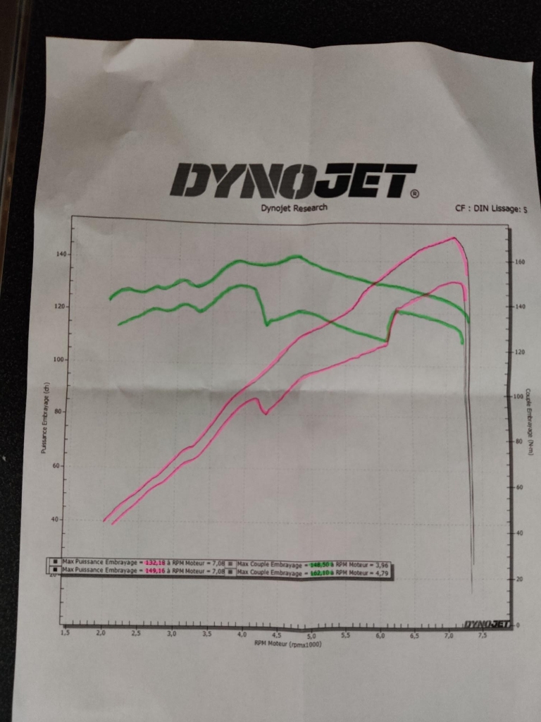

Retour d'expérience de la reprog BBR 160.
Déjà quelques informations intéressantes lors du passage au banc avant la reprog : puissance relevée 132ch donc c'est bien ce que communique Mazda. Une ND 2.0L est passée la veille se faire poser le kit BBR 200 (il me fait bien rêver ce kit) et AKH a relevé 154ch; soit une puissance inférieure à la valeur officielle.
Deuxième info, il y a un trou important dans la valeur de couple et une chute de puissance à 4250 trs/min.
Après reprog, le trou est lissé; et on gagne en couple (+14Nm) et en puissance (+17ch). Valeur finale : 149ch.
La différence n'est pas énorme, mais vu le poids de la voiture on sent quand même bien le lissage de la courbe de couple et le petit surcroît de puissance.
Vu le prix, je recommande. A l'arrivée on a une MX qui sort quasiment la même puissance qu'une ND1 avec un moteur vraiment vivant.
Même si j'aurais bien aimé dépasser les 150ch, je ne regrette vraiment pas, c'est un super rapport qualité / prix.
De plus, l'équipe AKH est top. J'en ai profité pour emmener ma Mazda 3 et les gains ont été encore meilleurs.
