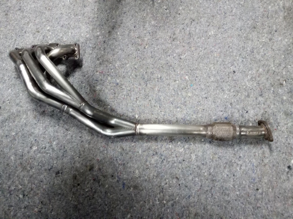

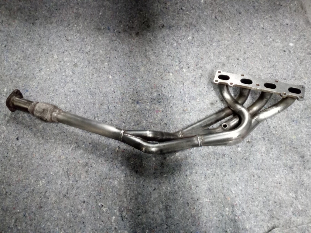

Selon vous, est il préférable de prendre un collecteur d'occasion japonais (HKS ou Maxim work par exemple) ou de s'orienter vers du neuf comme Jackson racing ou cobalt ? Les japonais sont ils bien en inox et fait il se méfier de leur installation sur une LHD ?
Na rouge 1991 : https://www.mx5france.com/forum/viewtopic.php?f=84&t=43982
 Sujet du message : Re: Collecteur Obx r
Message Publié : Dim 26 Avr 2020, 19:06
Message(s) : 3900
Localisation : Poitiers
En fait tout dépend de ton budget. Les Cobalt et Racing Beat sont dans les 500€ de mémoire. Les chinois ou mx5parts dans les 150-200€.
Le problème des collecteurs japonais c'est leur age/usure, certains arrivent sur leur 30ans. J'ai un HKS et un RS*R, les deux ont cassé car ils sont fatigués. Donc quand tu l'achètes 250-300€ et qu'il faut refaire des soudures voire changer des morceaux t'as la misère.
A ma connaissance seul le RS*R ne passe pas sur les LHD car le croisement des tubulures est très long. Pas de souci pour les HKS et Maxim Works.

Perso j ai pris un FGK (Fujitsubo giken) acheté en angleterre il a fallu deplacer l emplacement de la lambda car elle tapait la colonne de direction.
Tu peu contacter joan de japan wheels & parts import il importe directement du japon et il me semble qu il avait 2 3 collecteur de miata en vue.
