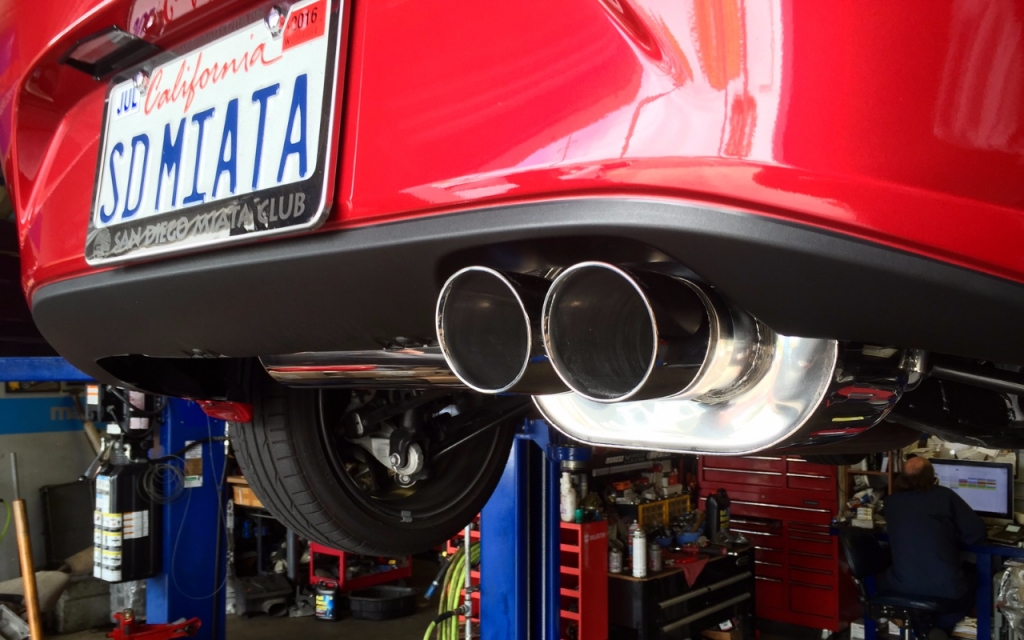

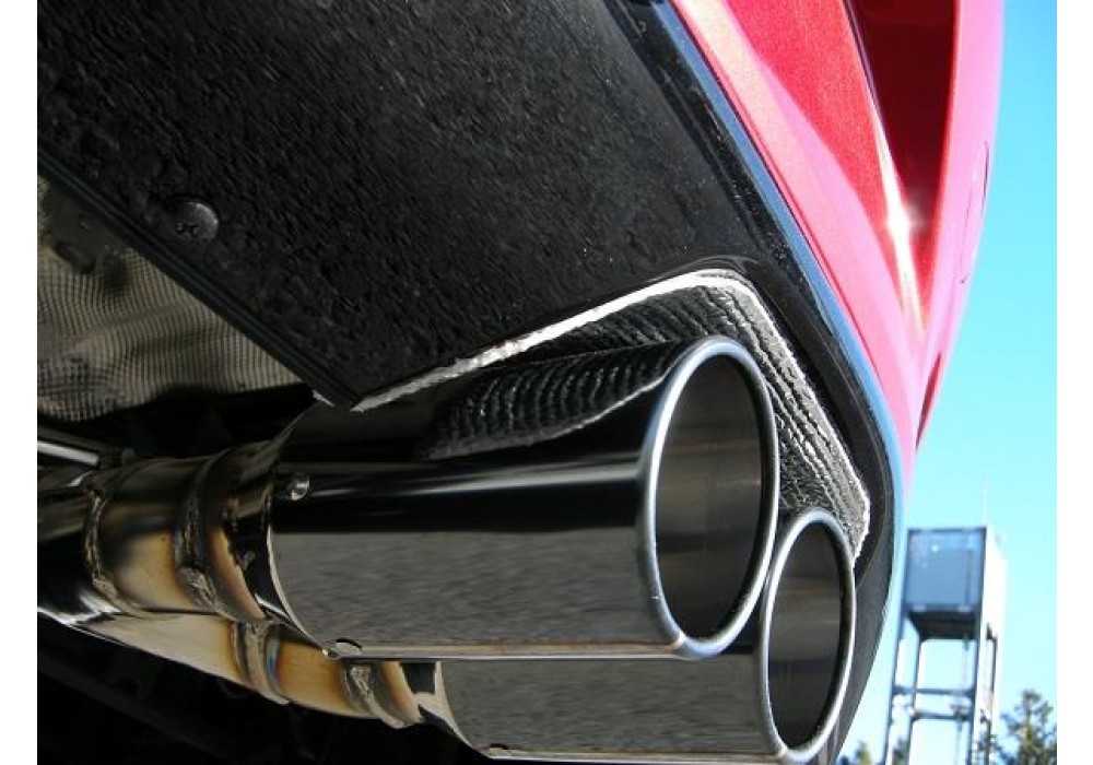

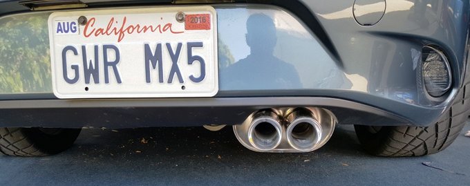

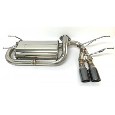

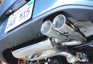

Une selection de photos du GWR Super Street double sortie:
Le Super Q en double sortie:
[ND-ST] 2.0L Soul-red E.S 2017 - GWR SSST - Eibach Pro Kit US - Stage 1 BR Performance: 175Ch-224Nm (Filtre BMC/boite a air origine) - Alu Tank Mishimoto

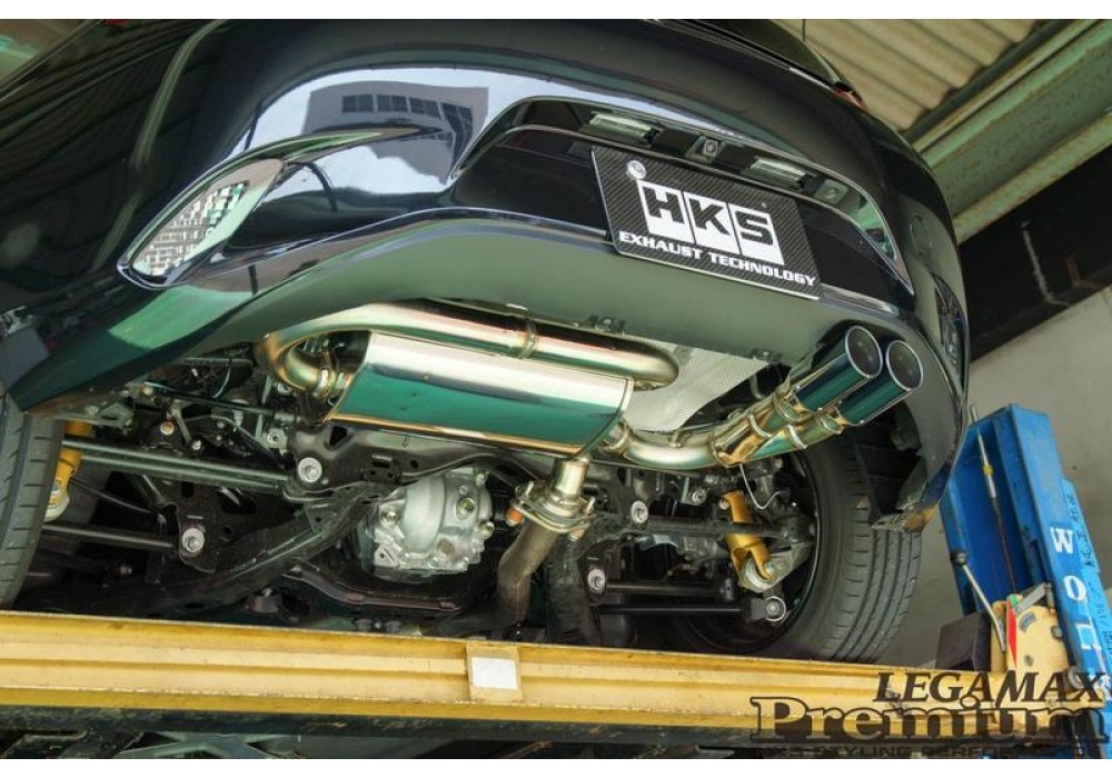

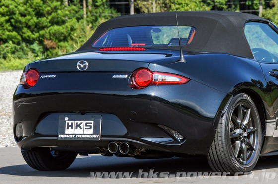

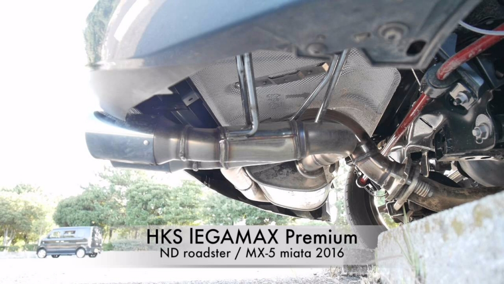

LE HKS Legamax Premium, très beau et parfaitement intégrés:
