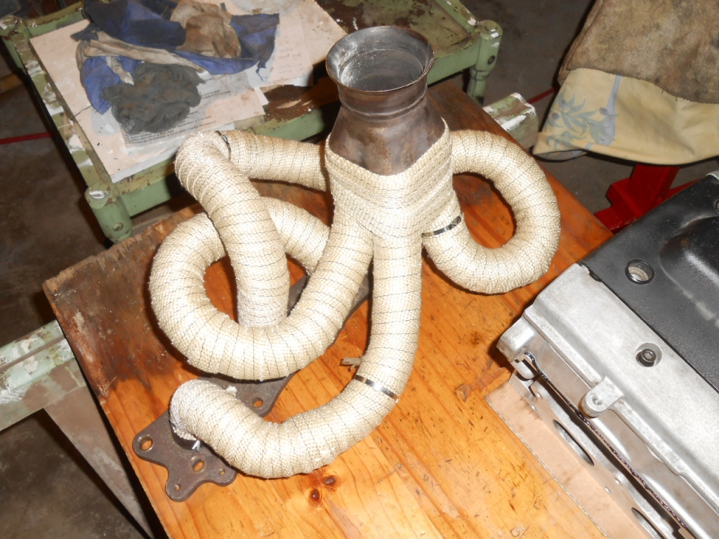

quelques précisions qui aideront les praticiens:
rallonger câble sonde lambda: certains câbles sont en acier,donc non soudables à l'étain: dans ce cas,utilisez des pinouilles à écraser,ça marche très bien.
bande thermique: ne prenez pas cheap,vous allez le regretter;au bout de 6 mois,c'est parti en lambeaux et pour remplacer (sur mon ancienne pistarde) il fallait sortir le GMP :D
idem pour les colliers très fins livrés avec: ça coupe comme des rasoirs (mes doigts s'en souviennent) et c'est trop fin pour maintenir la bande;donc la prescription de Lachutaie est fort bonne.
voici ce que j'ai fait,never again:

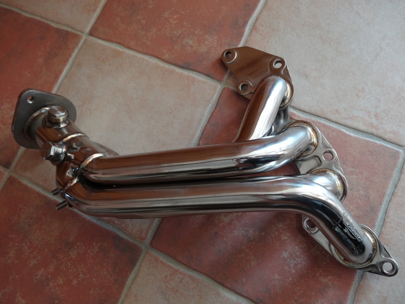

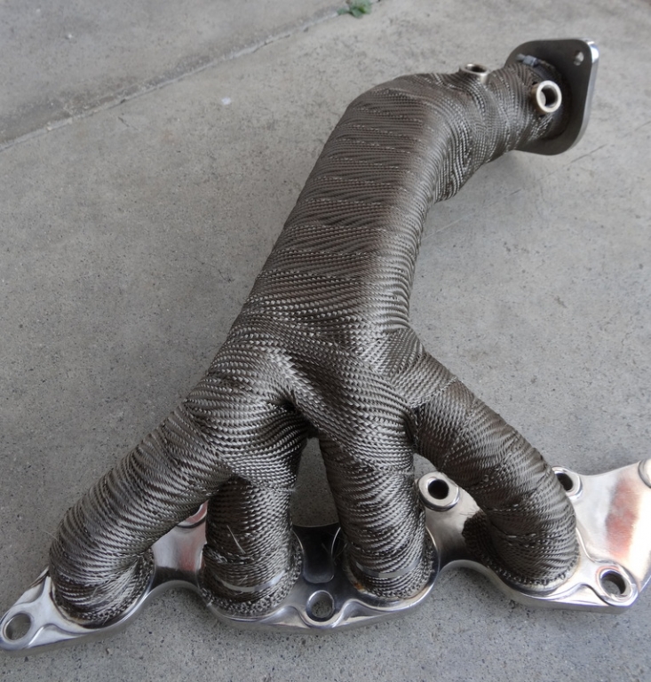

C'est tout à fait ce que j'ai pensé en le voyant (ILM) :
Et encore plus dommage après:
Et je n’avais pas encore mis les gros colliers serflex en sortie moteur, après c'est pire.
Mais l'essentiel est ailleurs ;)
Surtout bien mettre un joint d'origine Mazda (métallique) et pas le joint ILM (voir mes aventures sur l'EGR :cry: )

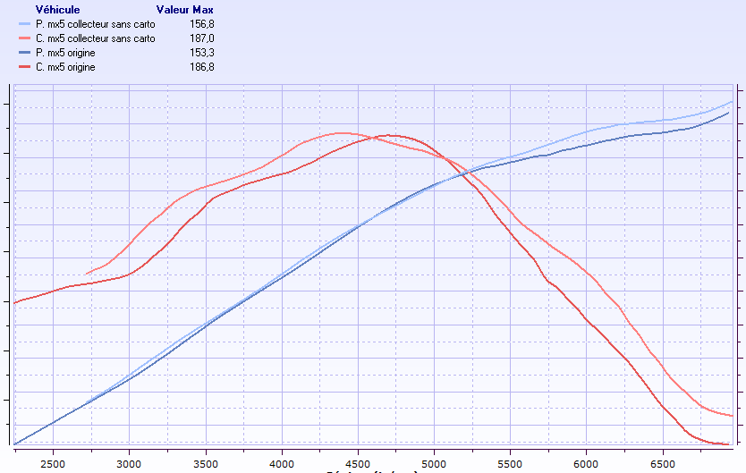

montage du collecteur effectué et comparaison de couple de de puissance avant et après
des que la voiture sera reprogrammé je referais la même comparaison dans les même conditions
500 abarth2010->2013
corsa opc nurburgring2013->2015
golf V R32 2015->2019
mx-5 ncfl karai2019->2020
tesla model 3[/color]2020->????
une mx5 revindra tot ou tard ????->????[/color]
Message Publié : Ven 11 Oct 2019, 18:25
Message(s) : 5586
Super!
:jaime:
donc ça a décatalysé?
je crois que ça se voit dans la courbe :D
