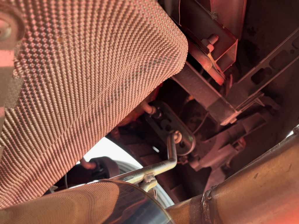

Pot reçu et monté très facilement. Par contre, j’ai pas pu remettre les 2 vis-écrous avec les ressorts d’origine : une tige filetée est restée solidaire du silencieux d’origine. J’ai mis les 2 écrous-boulons livrés avec mon silencieux Fox: pensez-vous que c’est fiable? Ou faut-il faire un autre montage avec les ressorts ?
Je n'ai pas bien compris :?
Il ne faut de toute façon pas utiliser les tiges filetées d'origine avec le Fox (mais bien avec le Cobalt).
Oui, il faut des ressorts.
MaxMX a écrit :
J’ai dû mettre les 2 silent-blocs « type Amazon » car la double sortie d’échappement « type 16 » ne me laissait pas passer un doigt entre le haut des tubes et le bas de caisse (et j’ai bien lu les expériences de certains !)
Là, je passe 2 doigts, c’est pas choquant
Tant que le petit doigt passe et que la sortie ne touche pas le parechoc en la secouant un peu, je pense que c'est bon.
Tu as utilisé quels trous du silent-bloc Amazon ?

Merci M@c pour tes retours. J'ai trouvé des tiges filetées plus longues, demain montage des ressorts "comme à l'origine"...
Les 2 silents blocs "avants" sont ceux d'origine, et les 2 "arrières" sont les Amazon que j'ai mis au 2ème trou. Avec les 4 d'origines, j'avais juste la place de passer le petit doigt (moins d'1cm entre le pot et le bas de caisse, j'ai cru que ça serait trop limite... Mais je peux réessayer car les Amazon sont trop faciles à enfiler, donc ils peuvent partir peut être?

Bonjour Max,
Si ça peut te rassurer
en 4000km les SB amazon n'ont pas "glissé"
Hervé, ND St 184cv/pack sport
Hervé

Goulven a écrit :
Je referai des mesures dans quelques milliers de km.
Et pour le montage, tu as changé les silents blocs par ceux d'amazon ?
Et le tige filetée, changée aussi ?

Bonsoir bezot,
y'a pas à hésiter :ttt:
les SB amazon et 2 tiges filetées inox de 8mm x 8cm et vroummm !! :bien:
