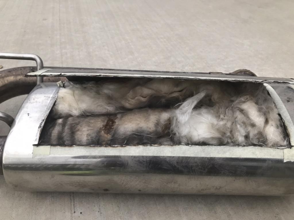

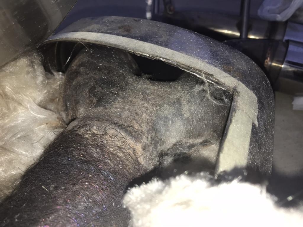

Pour le Cobalt, je vois pas mal de critiques. Franchement, je suis super difficile niveau sonorité, j'ai les oreilles sensibles.
Le Cobalt sans ajout de db killer est vraiment pénible à bas régime, sous 2000rpm ça ronfle, difficile d'être discret. Ce problème vient vraiment des canules lisses de sorties qui font porte voix. Comme une trompette. Et plus c'est lisse et propre, pire c'est, d'où la raison qu'après quelques milliers de kilomètres, le son s'atténue un peu car l'intérieur devient "matt" si vous voyez ce que je veux dire. La laine de roche doit aussi se détasser un peu.
Bref, en ajoutant les db killer comme j'ai montré, ça change vraiment tout, au début je les ai mis sans laine de roche autour, mais j'ai ajouté ensuite la laine et là c'est parfait. Si je ne tape pas dedans, en vitesse stabilisée, je n'entends même pas l'échappement.
Bref, je ne comprends pas pourquoi d'autres n'essaient pas cette modification car rapport qualité prix, le cobalt est quand même pas mal même si le tarif a sérieusement augmenté:tantpis:
Si un jour je trouve que mon Cobalt fait trop de bruit, je l'ouvre, et je ferai des modifications internes, et je refermerai de manière démontable avec une tôle inox rivetée.
Quelqu'un a posté ces photos que j'ai gardé, on voit la construction interne du cobalt qui n'est pas si mal et qui permet des modifications ( j'ai des idées simples). A voir dans le temps quand je serai lassé de la sonorité actuelle ;)
