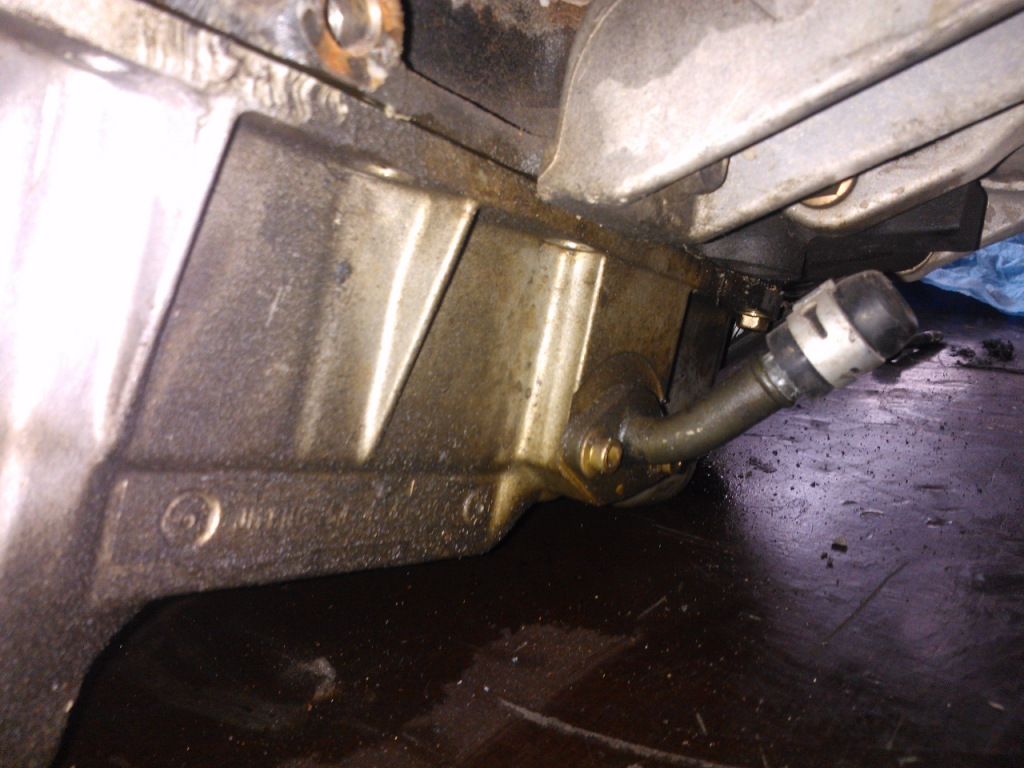

moi c'est le montage que j'ai d'origine.

Tu as une photo du montage d'origine de ton carter ?

voila le retour au carter

Le plus simple est de remplacer là vis de vidange par un raccord et de transformer le puits de jauge pour avoir la jauge plus un raccord qui évacue la pression
C'est le montage réaliser par des motoriste
