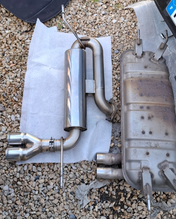

voila commandé cette nuit après avoir trouvé le diffuseur arrière :love2:
je vais d'ailleurs faire un sujet spécial Remus ;)

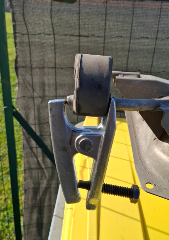

Je vien de remplacer mon silencieux d'origine par un BBR sur mon 1.5 le son est incroyable impossible de passer inaperçu :).
Un petit tips pour retirer les silentbloc j'ai utilisé un arrache rotule ça fonctionne parfaitement cela m'a pris moins de 5 minutes pour changer mon silencieux.

Pour les silence bloc, un tournevis plat que tu passes entre l’orifice et la tige, un coup de WD40 ou équivalent et il sort facilement.
Je les monte au WD40 car il sèche après installation et il ne bouge plus.
Tu m'enleves les mots de la bouche. Chacun sa technique après... Mais je trouve qu'au wd ça fait le job

Yes reçu aujourd'hui :love:
Demain je vais voir pour l'installer :ricane:

Ne t'attends pas à avoir un son de ouf, ca reste du silencieux homologué, donc discret ;)
Message Publié : Mar 22 Avr 2025, 22:01
Inscription : Ven 28 Mars 2025, 22:35
Message(s) : 275
Localisation : Jalhay (Belgique)
Homologué c'est le principale
le son on verra :?
mais j'aime bien le look que ça donne :love2:
et puis il faut pas que ca donne mal de tête sur l'autoroute :ptdr:
