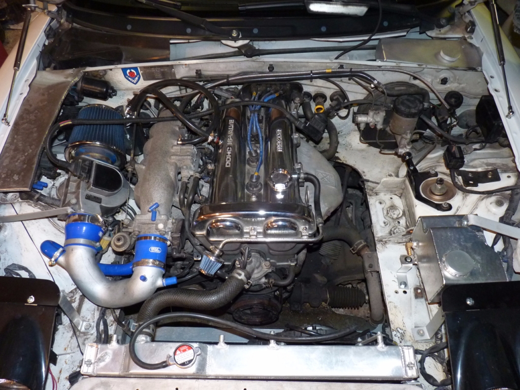

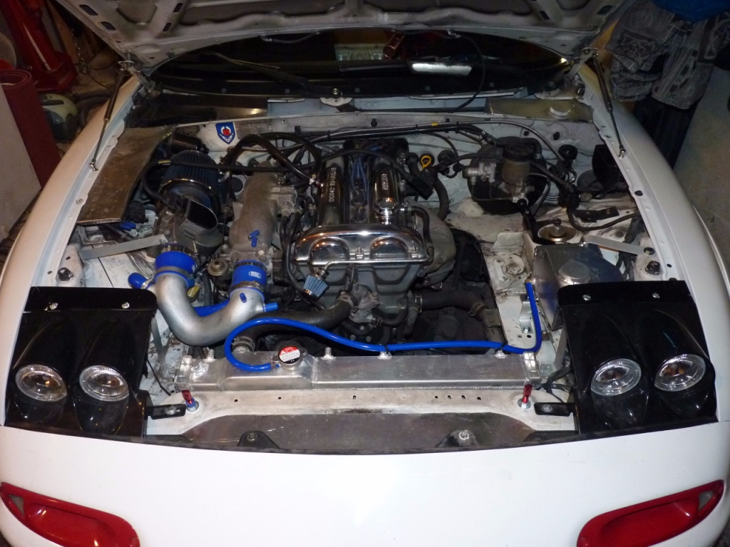

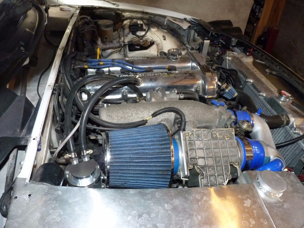

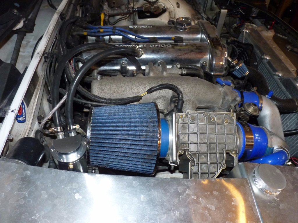

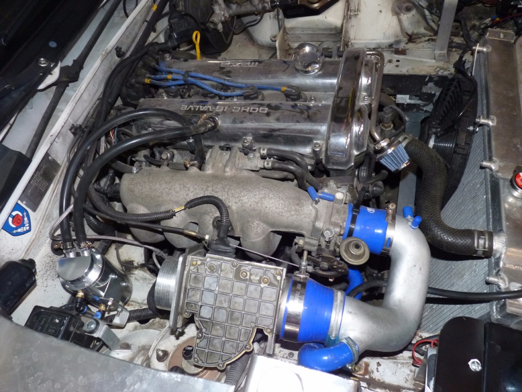

Je pense que je vais repartir sur la même config que sur la V1.x, coté échappement à l'air libre (mon mini filtre conique n'a pas changé de couleur) et coté admission en rajoutant un OCT (qui ne fuit pas)
A priori, je n'ai pas encore mis de photo sur ce topic :oops: je viens d'en retrouver une pas très récente, mais ça n'avait pas changé avant démontage...
L'OCT est derrière le filtre à air...

C'est pareil pour moi, quand j'ai tout démonté pour changer la culasse j'ai vu pas mal de dépôt d'huile dans l'admission mais je pense faire un truc comme régis à base de séparateur pour compresseur.
Par contre l'huile récupérée est cramée ou ça vaudrait le coup de la renvoyer dans le moteur ?
Et dernière question, c'est vraiment juste pour la pollution ou il y a un autre intérêt ?

Pour moi c'était par obligation: l'huile aspirée se déposait à la base des 4 tubulures d'admission quand la voiture était à l'arret (une nuit), et au démarrage le lendemain cette huile brulait en émettant une fumée opaque pendant quelques minutes, suffisamment pour inquiéter les voisins si je ne disparaissais pas assez vite, de plus l'alarme du détecteur fumée hurlait! Ensuite en roulage normal, plus rien.
J'ai supprimé le problème dans un premier temps en sortant la soupape de réaspiration du couvre culasse, je n'avais pas de projections sous le capot et surtout plus de fumées
Le OCT a résolu le problème . Le filtre à air entre les 2 tubes réduit la force d'aspiration du couvre culasse.

Moi j'ai le même système que Pev et c'est nickel :) aucun soucis pour l'instant.

A la base le PCV c'est le premier systeme de controle de pollution.
Les blowby c'est des hydrocarbures.
Il faut mettre le bloc en depression, juste a l'air libre ça suffit pas, et ça fait rentrer des merdes sans reniflard.
 Sujet du message : Re: Oil catch tank
Message Publié : Mer 6 Juil 2016, 09:06
Message(s) : 9964
Le petit filtre que j'ai, coté échappement, c'est pas une bonne idée, si j'ai bien compris ?
Message Publié : Mer 6 Juil 2016, 09:19
Message(s) : 7688
si, si vu que tu aspire c'est bon!..... et mieux placé là qu'au dessus de l'échappement! ;)
