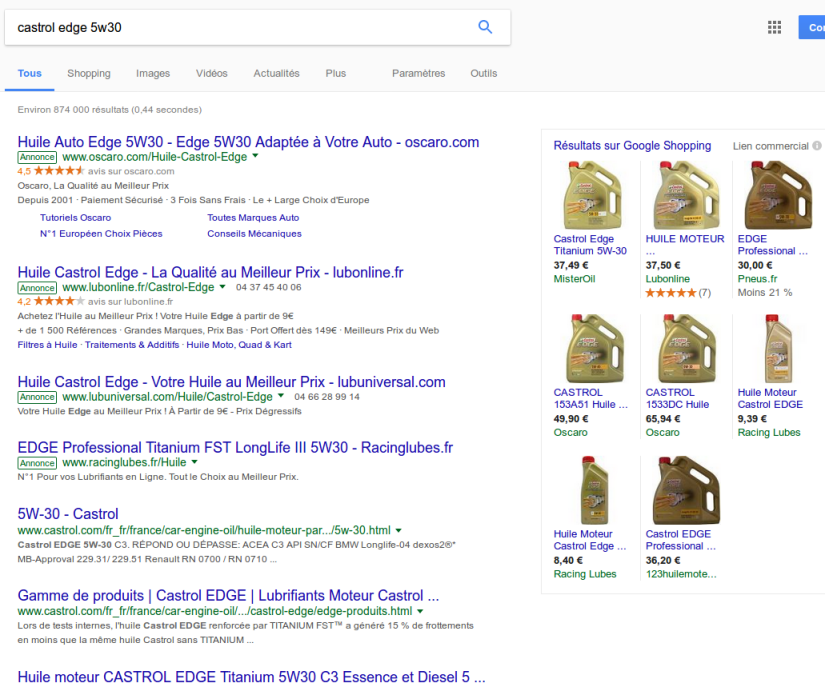

Mon Père qui était mécano m'a toujours dit que certaines marques d'huile étaient particulièrement adaptées aux véhicules qui consommaient de l'huile, mais c'était il y a 30 ans on n'en trouve surement plus. Il me semble que c'était de la Castrol mais je vais faire une recherche. Ce n'est pas impossible car certains additifs peuvent entrer en jeu.

Pour rester sérieux......je n'ai pas trouvé la marque de l’huile en question, je demanderai à mon père s'il s'en souvient mais peu de chance de retrouver la même.

je suis assez d'accord pour la Castrol et les moteur qui aiment siroter l'huile, je l'ai constaté .
pour ce qui est de la trouver, chez Leclerc, Géant, Feu vert ; c'est là que je la prenais.
par contre elle n'a pas baissé depuis que je ne fais plus moi même les vidanges !!! :aie:
bin oui, quoi, les voitures sous garantie j'y touche pas, après la garantie , oui :ricane: :ricane:
