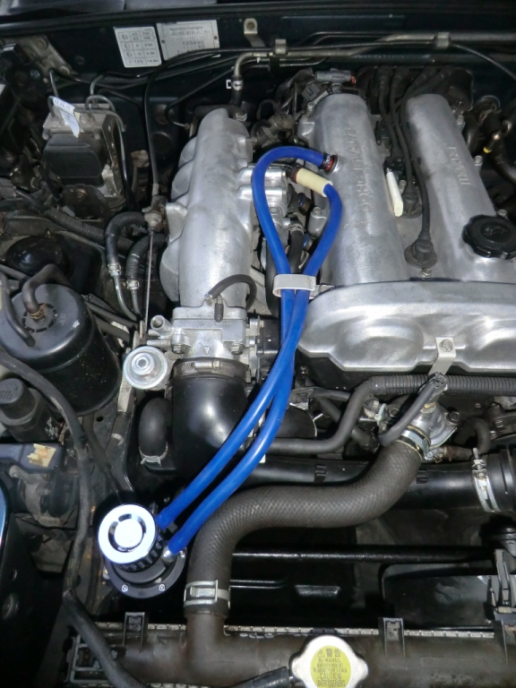

OCT de chez ILmotor.J'ai d'autres photos des raccords
La valve coté couvercle est percée, une valve neuve se trouve coté admission (raccord tuyau blanc)
Jean-Claude
NA 1,6 90 CV 1997
Tu n'as pas touché à la sortie de l'autre coté du couvre culasse et qui va avant le papillon?
Sur le site ILM il est placé différemment:
 Sujet du message : Re: Oil catch tank
Message Publié : Mer 7 Mars 2018, 16:19
Message(s) : 7688
ils font n'importe quoi ILM :aie: .... ou alors ils essayent d'en fourguer 2? :D
