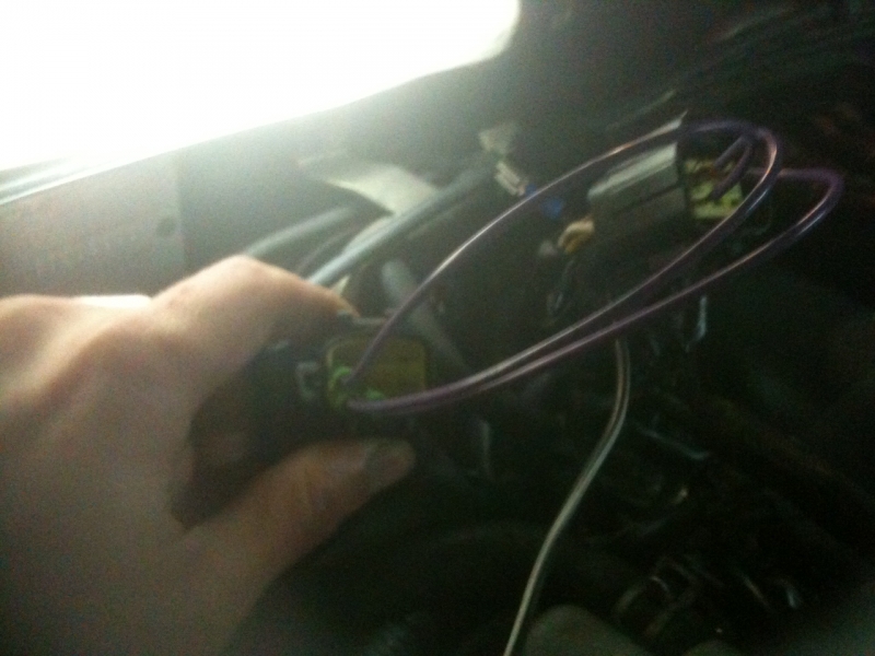

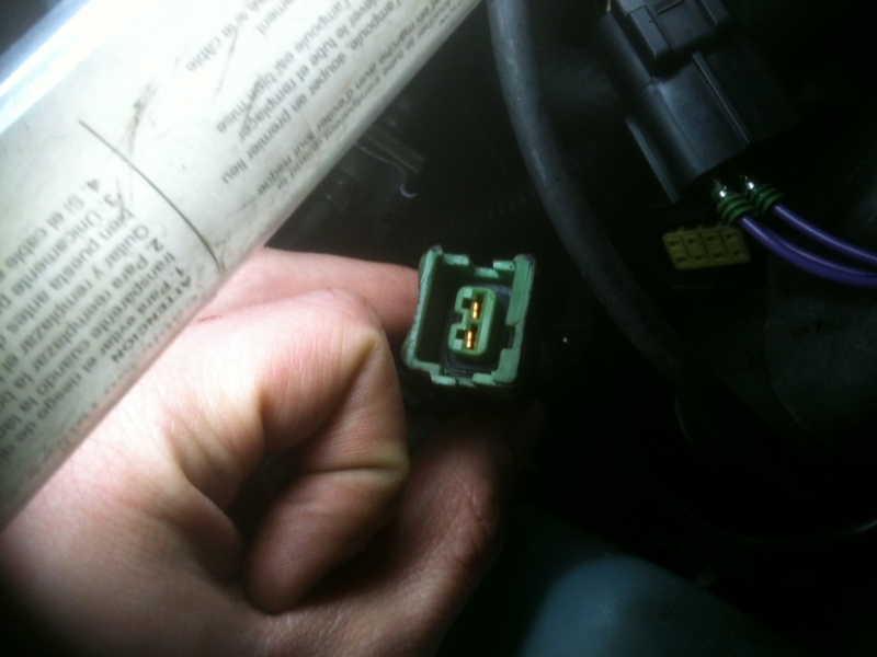

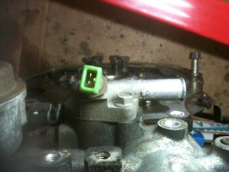

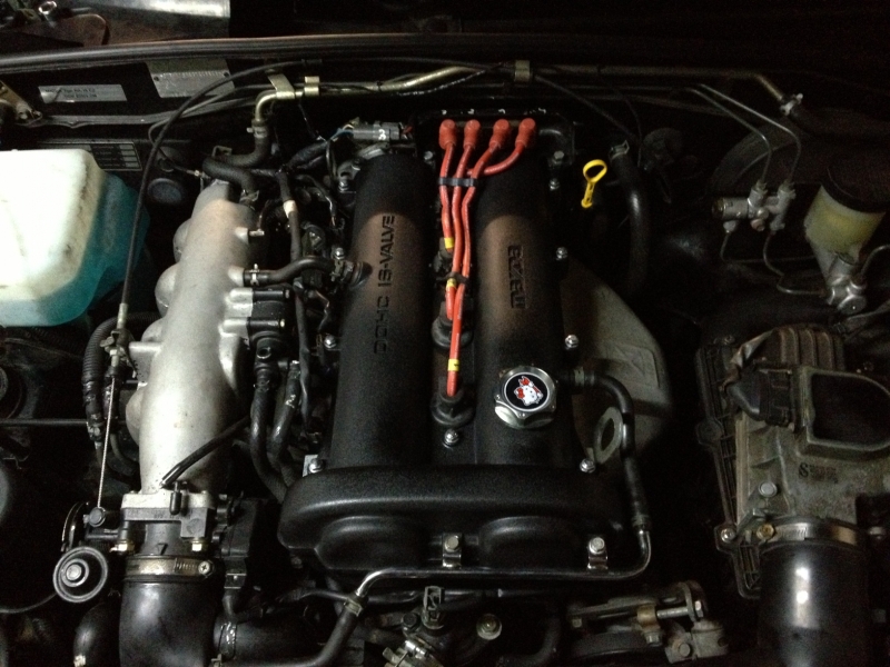

La prise verte est la prise de la sonde de température d'eau, indispensable pour le calculateur pour savoir s'il est en warmup ou pas, normalement ça ne devrait pas empecher le moteur de tourner mais j'ai déjà eut des surprises, donc branche le, ca va sur la sonde que tu as mis sur ta dernière photo
Le CAS c'est le capteur d'angle de l'arbre a came, le truc donc qui est au derrière le moteur au niveau de l'arbre a came d'admission, avec une prise sur le dessus, le truc qu'on bouge pour régler l'avance à l'allumage

Ah d'accord et donc il est possible que l'antidemarrage se fasse sur ce CAS alors? Je vais les rebrancher comme ça y aura pas de doute possible. Le truc bizarre c'est que pour moi si j'avais un antidemarrage le moteur ne pourrait même pas démarrer non?

Le cas n'est pas la cause je pense, car les injecteurs s'allument (test de la led) et la gestion utilise le signal du CAS pour actionner les injecteurs et l'allumage, donc le CAS est ok.
Branche bien la sonde de température d'eau

Mimix77, as tu bien vérifié que tu as connecté toutes les prises ? et idéalement faire des photos ?
Je pense notamment à :
- Prise du capteur de position de papillon (a coté du papillon de gaz)
- prise de la valve de ralenti (en dessous du papillon)
- sonde lambda (sous les bobines)
- prise des bobines (au niveau des bobines)
- sonde de température d'eau (on a déjà vu)
- prise du débimetre
Là tu essaye avec un debimetre de NA90cv ou de NA115cv ?
faudrait essayer avec le debimetre de NA 90cv je pense.

Alors oui tout est branché je vérifirai tout de même par précaution et prendrai des photos. J'ai démarré avec le debimètre 115cv. Le papillon est aussi celui du 115cv ainsi que toute la pie d'admission. Seul la sonde lambda, le démarreur et l'alternateur proviennent de mon bloc 90cv. L'ancien proprio m'avait dit que son moteur n'avait pas d'antidémarrage, mais je ne sais pas si sa clé avait un transpondeur, vous en pensez quoi?

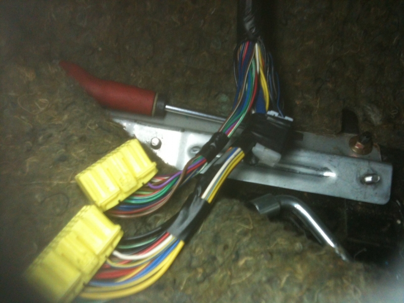

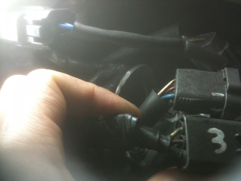

Alors voila quelques photos de branchements, sur celle des prises du calculateur j'ai vue une petite prise qui est scotché autour du faisceau est ce que vous avez ça sur vos mx?

Bonjour à tous vue que vous m'avez donné pas mal de piste pour mon problèmes je vais vous tenir informé, après avoir désespérément tenté de trouver les différences entre les 2 schémas et n'aboutissant pas au résultat, j'ai acheté un faisceau de 115cv (merci à Canaille). Faisceau de toute la voiture car bien évidemment le tableau de bord, et celui qui repart jusqu'a la pompe à essence n'étaient pas les mêmes. Bref maintenant la voiture est remonté et démarre, je n'ai pas encore eu le temps de l'essayer sur route mais ça ne serait tarder. Merci
