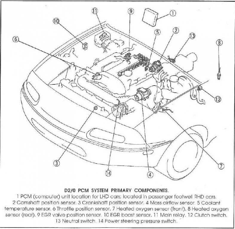

Autre petite question con...
Voici un schéma des différentes sondes et senseurs permettant à l'ECU de jouer pleinement son rôle:
Ma question porte sur le n°3, le capteur de position de vilebrequin. Pourquoi je suis certain de ne jamais avoir eu cette pièce sur ma voiture :aie: ?
Je veux dire, j'ai tous les autres trucs (sauf la deuxième sonde lamda, n°8, mais je crois que seule les Eunos l'ont) et je suis même capable de tête de les situer, voire même de les dessiner basiquement tant j'ai passé de temps à bosser sur cette voiture. Mais le capteur de position de vilo :? ?? Il est où ce truc?
J'ai aucun souvenir d'avoir vu un capteur ou même un connecteur, ou ne serait-ce qu'un câble dans cette zone-là. Et pourtant j'y ai souvent mis les mains (et les yeux) en détails, surtout il y a six mois quand j'ai sorti le moteur et même déposé le carter d'huile pour refaire son joint... donc je confirme que même à l'intérieur du moteur il n'y a rien d'électronique dans cette zone-là :tantpis: .
Alors, normal ou pas? C'est censé servir à quoi d'ailleurs, ça fait pas doublon avec le CAS?
Eternal Flame...
Message Publié : Mar 27 Jan 2015, 17:46
Message(s) : 7691
j'ai pas assez passez de temps sur mon moteur mais le capteur vilebrequin n'existe pas sur NA (c'est 2 pistes différentes dans le capteur AAC!).... a confirmer ou pas par les experts :aie:

Sur ma FL le capteur de vilebrequin et en bas à droite de la poulie. :)
- #21
Miata 91
NCFL 1,8 RC
Message Publié : Mer 28 Jan 2015, 12:05
Message(s) : 4702
Oui tout à fait Franck, j'ai vu plein de photos de moteurs de NB / NBFL et on voit bien ce capteur, mais sur ma NA... NA pas :tantpis: .
Bizarre qu'il soit signalé par ce manuel (je crois que le schéma vient de chez Mazda en plus) et n'existe pas en réalité... peut-être sur les toutes dernières NA 1.8l alors, genre 1997, mais la mienne étant déjà une 1996... ça me laisse perplexe, d'autant que ce manuel n'a pas été écrit par des rigolos (même s'ils ont pas mal d'humour visiblement :lol: . Anglais certes, mais humour quand même) et leur documentations leur vient directement de chez Mazda qui a gentiment coopéré apparemment.
Enfin bref c'était pas très important, merci Guillaume de me confirmer que je ne suis pas fou en tout cas :roll: .
