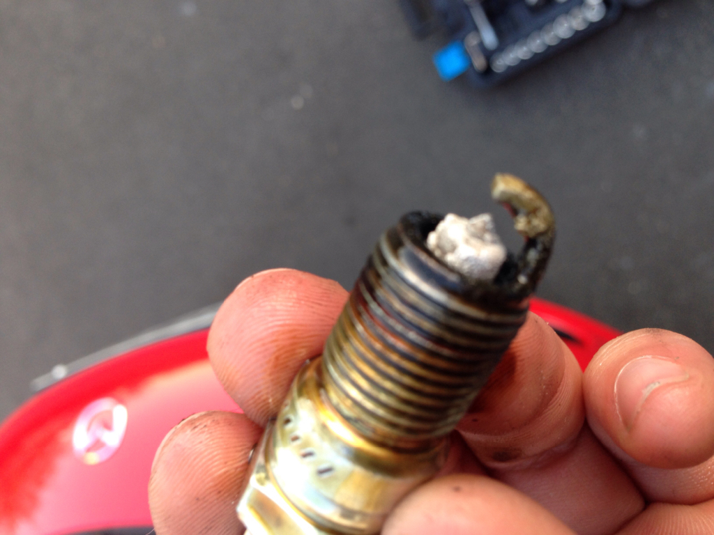

Voilà dans quelle état j'ai retrouver l'unes des bougies.
Qu'en pensez vous ?
Merci.
MX5 NC RHD TRUE RED
Message Publié : Lun 13 Avr 2015, 21:01
Message(s) : 3819
elle a une sale tête.
Les autres sont identiques?
Message Publié : Lun 13 Avr 2015, 21:22
Inscription : Sam 7 Mars 2015, 18:07
Message(s) : 442
Localisation : Angers
Malheureusement le soleil c'est coucher trop tôt et j'ai pas pris la peine de toutes les démontées mais je pense qu'au moins 2 des 4 sont dans un état identique.
Je prendrai le temps de les démontées quand je serai en week end.
La gross m*rde blanchâtre et l'électrode moitié dorée je pense que c'est du a l'additif qu'il y'a dans l'essence et à la mauvaise qualité de celle-ci. Le changement des bougies est impératif.
J'ai commandé un nouveau joint de cache culbu et des nouvelles bougies on verra si ça changera quelque chose concernant ma grosse consommation d'huile. D'ailleurs je pense que les bougies sont celles d'origine.
:non:
MX5 NC RHD TRUE RED
Message Publié : Lun 13 Avr 2015, 23:35
Message(s) : 8992
En effet ça fait peur.

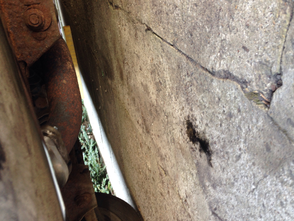

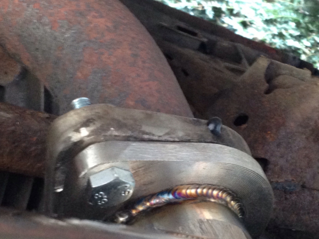

Bien le bonjour,
Aujourd'hui j'ai changer mon silencieux pour le remplacer par un en inox.
Et j'ai vu ça!
L'huile coule au niveau de la gamelle, je l'ai a peine démarrer 5 minutes et voilà ce que j'ai perdu.
Joint de queue de soupape du coup ?
Merci :hello:
