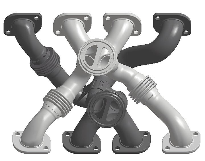

Pour la question de spool et de croisement des cylindres par paires je pense qu'on parle d'une perte de maxi qques 100aines de tours/min non Regis ?
Sur une prépa amateur qui n'a pas vocation à courir après des chronos au centième près je pense que c'est un détail :tantpis:
Malheuresement non Lorenzeus :/
Parts plutôt sur une base de l'ordre de 500 tr/min voir plus selon les AAC (voir les levées au PMH :geek: ) Mais surtout sur une réduction du lag entre 20 et 50% , typiquement un transitoire qui passe de 2s à 1.2 sec pour atteindre un couple de consigne :cubitus:
Ce n'est pas pour rien que quasi toutes les autos turbo essence de route soient en twin scroll aujourd'hui.
Et ce n'est pas pas par geekerie (cher), mais bien pour l'accroche turbo, ce qui se traduit en agrément et surtout réactivité et réduction drastique de la sensibilité au cliquetis. (oui :oui: )
Les exemples les plus connus sont la Mitsu EVO je ne sais plus combien, et la Mini 1.6 turbo, BMW M5 V8 biturbo
... Ferrari 488 GTB est aussi en twin scroll et ce doit etre l'auto actuelle avec le moins de lag sur le marché :cubitus:
Je rejoint volontiers l'avis de Garage Varino et Guillaume650 sur nombre de collecteur "qui brillent" sur le marché, il y a tellement d'erreurs de conception qu'un bon vieux collecteur fonte OEM rustique s'avère souvent meilleur.
L'une des plus grosse erreur etant la longueur des primaire qui comme l'a bien dit Guigui, fait perdre beaucoup d'énergie à la turbine.
Mais il ne faut pas se leurrer, un bon collecteur avec séparation des paires de cylindre et correctement orienté c'est imbattable... et pas que pour la Pmax.

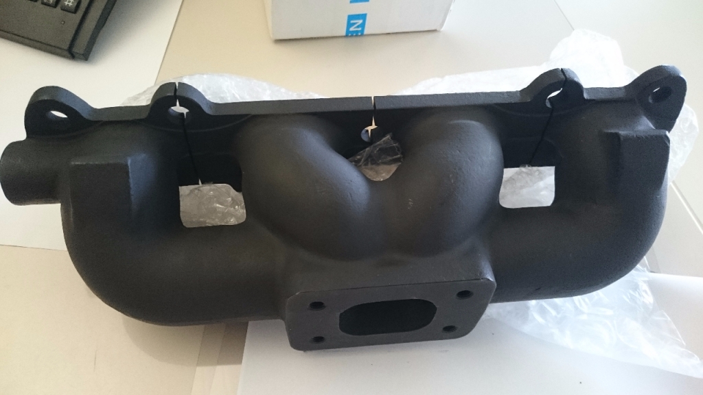

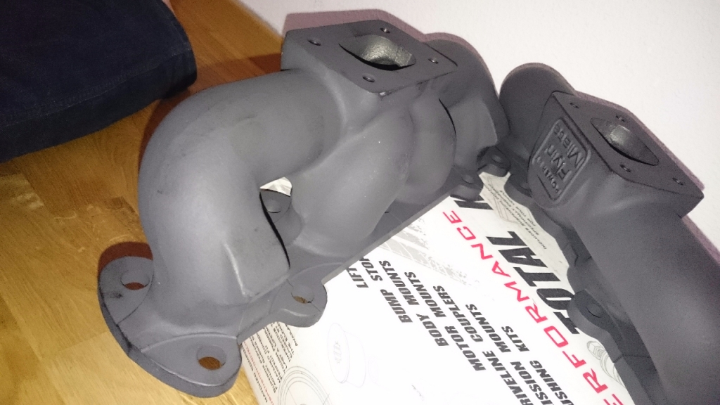

puis quand même, un FM/Begi, le design est mieux que ça :aie: :
ptête pas au point d'un collecteur oem d'Evo mais avec ces mêmes avantages :
Regis_92N a écrit :
Les collecteurs spaghetti aftermarket pour EVO ne font gagner que sur les pertes de charge grâce à une meilleure orientation des conduits ...... à voir si les problèmes de résistance de la pièce, fixation turbo, dilatation , perte chaleur etc.... n’amènent pas des problèmes plus grands (ou plus lourd) que le simple et efficace (pck bien dessiné) collecteur d'origine.
c'est toujours une question de compromis donc...que des centaines de pistards US ont fait...
Regis_92N a écrit :
C'est comme tout, telle ou telle soluce est un plus à condition que ce soit bien fait, c'est à dire avec prise en compte et réponse adapté à la situation de compromis à laquelle on fait toujours face.
il existe maintenant des artisans qui font des oeuvres d'art ok, mais ça demande un budget encore différent et pouvoir se farcir la downpipe etc...tant mieux lorsque c'est le cas, mais c'est pas donné à tout le monde :tantpis:

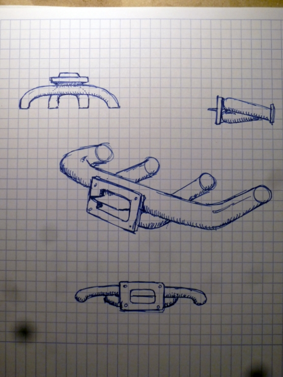

Pour le collecteur, deux "U" basiques mais qui séparent les paire de cylindre (donc un l_l pour 2 et 3 et un l___l pour les cylindre 1 et 4), ferai un très honnête collecteur turbo de faible volume.
Il faudra juste s'assurer de la suffisante résistance (épaisseur) des tubes utilisés pour qu'ils supportent le poids du turbo et les vibrations moteurs, le tout à une température où l'inox perds 50% de sa résistance mécanique.
EDIT: Un dessin valant mieux qu'un trop long discours :D
V1,
collecteur ultra basique à faire en Inox epaisseur 1.5mm voir 2mm
Séparation des cylindre + languette, pas d'orientation des pulses (déjà meilleur que les FM et BEGI....)
La V2 est comme une V1 mais avec coude pour orienter les pulses => meilleur niveau perte de charge
Une V3 serait avec séparation verticale pour que chaque bouffée s'exprimes de la même façon (vue par la turbine)
Une V4 serait avec des primaires les plus parrallèles possibles (tendance spaghetti)

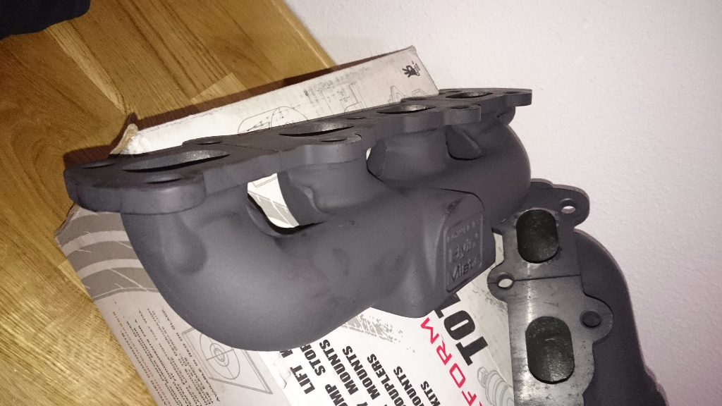

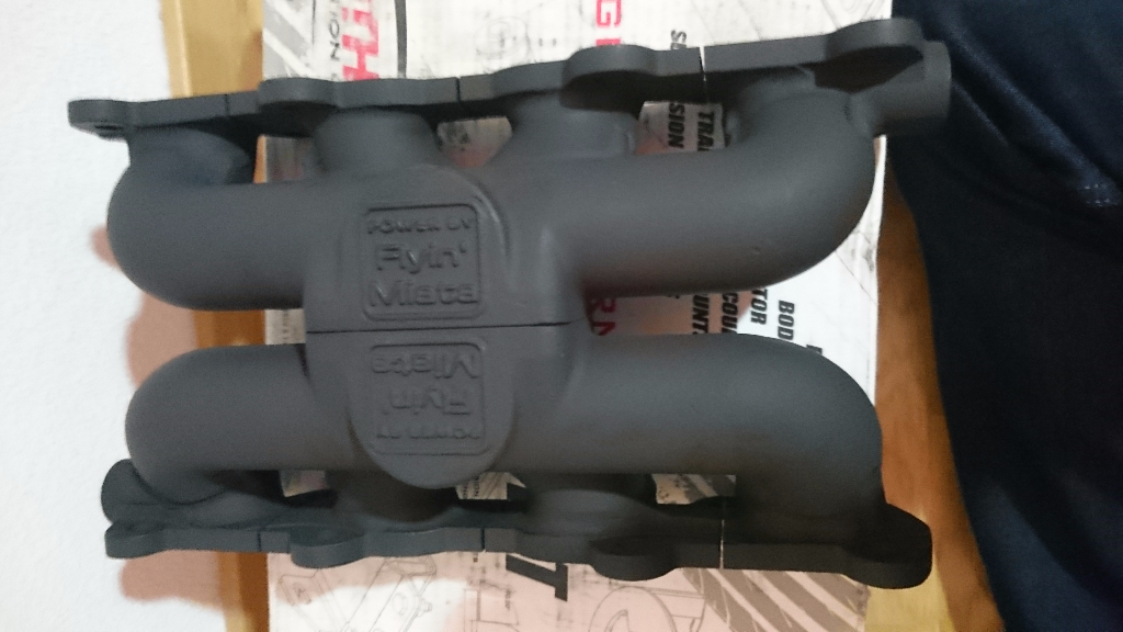

on est d'autant plus d'accord, que les collecteurs FM actuels sont un peu dans ce sens, pas aussi simple que le Begi :
VS

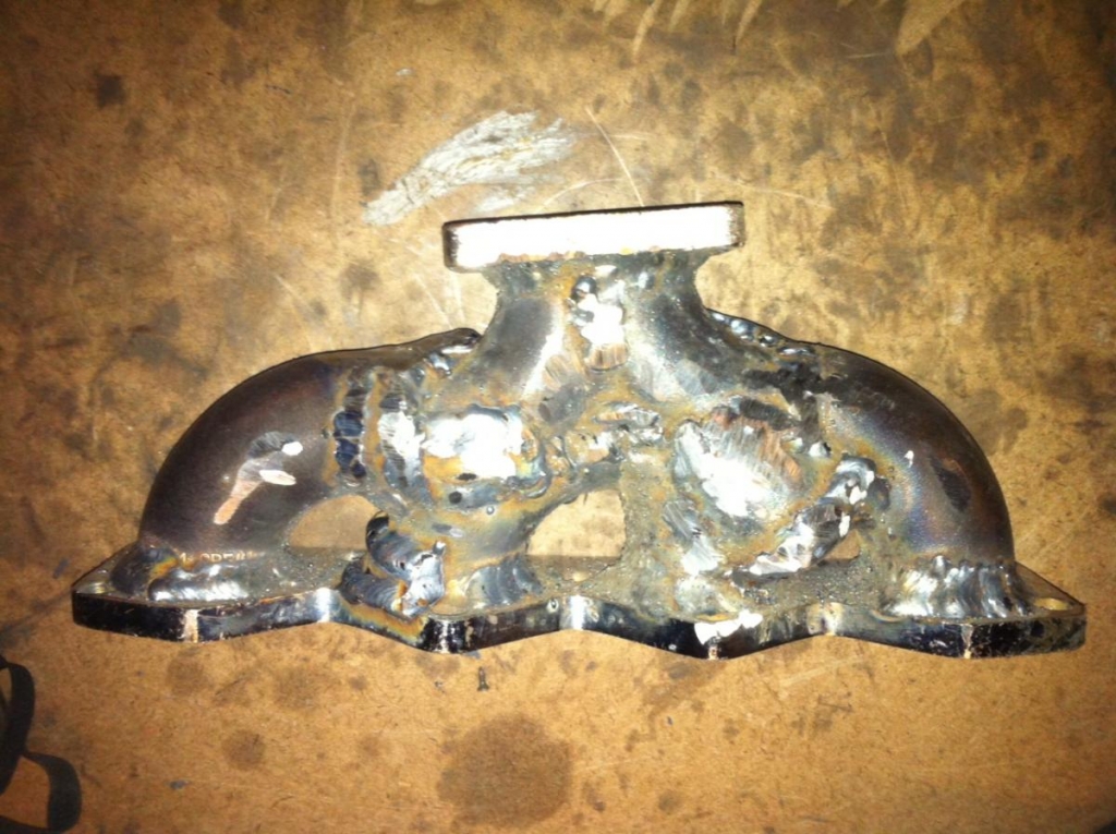

Mouai... faut le dire vite hein!
le cylindre 3 empèche le cylindre 1 de bien remplir,
puis le 4 empèche à son tour le 3 de remplir
Puis le 2 empèche le 4 de remplir,
puis le 1 gène le 2 .... etc...
-Soit vous séparez les paires de cylindre qui interfèrent,
-soit vous mettez de la longueur (idem 4/1 sur atmo) attention perte de chaleur.
-soit ... vous mettez un AAC échappement tout pourave avec zéro croisement et vous dealer avec un moteur prompt au cliquetis... et un comportement moteur passable
Faites vos jeu les guys, je ne fais que conseiller :geek:
Je vous conseillerai volontiers de regarder simplement l'évolution des dessins de pièces dans la grande série (flagrant sur le circuit admission) , l'industrie est passée du juste suffisant voir du "juste ce que l'on comprend" à des des solutions de plus en plus raffinées et efficaces.
Pourquoi ne pas profiter de cela?
Vous etes au courant maintenant que je l'ai répété x fois :lol: (et puis vous savez qu'une prepa turbal ça coute un peu dès que l'on veut bien faire...)
