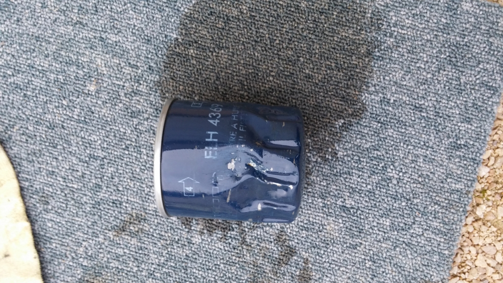

Je vais remettre le moteur à chauffer re-vidanger et ensuite je m'occupe du filtre. C'est mon dernier achat la grosse clé avec 2 chaines qui marche et enfait faut que le moteur soit chaud pour que ca bouge. :roll:
Merci pour votre aide ! Et merci fennec77410 pour ta boule de cristal :cyp:

Visiblement Sherbaud dit vrai ! Le filtre a pas trop aimé la chaîne :ricane:
Quelle merdouille de lire le niveau d'huile sur cette jauge pourrie avec une huile clair...
Mais c'est réglé ! Merci à tous et très bonne année 2016 :beer:

Oh que oui ! J'ai fait comme Yacco a dit dans son tuto : un gros bisous entre l'ancien filtre plein d'huile et le nouveau pour avoir de l'huile partout sur le joint (et pour la bonne année :cubitus: ). D'ailleurs le joint de l'ancien filtre était resté collé sur le porte filtre quand je l'ai dévissé. :tantpis:
Ca faisait peut-être un moment que ce filtre n'avait pas été changé... D'où ma volonté de faire l'entretien de mes autos moi-même !

Sur le papier de la dernière vidange ya marqué que le filtre a été changé mais franchement vu comme il était bloqué j'ai un gros doute, je pense que l'ancien proprio s'est fait enfler. Je vais faire l'entretien moi même également malgré mon manque de connaissances au moins je saurai ce qui a été fait ou pas !
Puis avec toutes les âmes charitables présentent ici je devrai toujours trouver des infos et les bons conseils ! :bien:

Il me semble qu'à la vidange le remontage ne se fait qu' à la main.
La clef à filtre ou à chaîne ne sert qu'au démontage du filtre qui du coup a subit les dilations.
Si l'ancien proprio a remonté le tout en serrant comme un bourrin et avec les outils c'est peut être ça !
Un mécano Mazda m'avait expliqué aussi que certains mécano facturaient le remplacement du filtre alors qu'ils ne se contentaient que de le nettoyer pour faire neuf...Toujours dur de confier sa machine à un autre ^^
