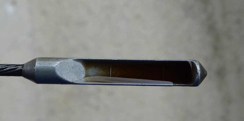

Pour le contrôle du niveau d'huile, comme toutes les voitures c'est noté de le faire moteur chaud et après avoir attendu 5 à 10 mn que l'huile redescende. Je fais toujours comme ça mais là j'ai essayé moteur froid et l'indication est pile poil pareille, je ne vois d'ailleurs pas pourquoi ce serait différent, le taux de dilatation de l'huile n'est pas important. Ce qu'il faut veiller c'est de ne pas le faire de suite moteur arrêté, c'est sûr, laisser stabiliser c'est mieux. Il faut bien se dire que lorsque le moteur est froid, c'est qu'il a été chaud avant et l'huile s'est donc fluidifiée et est redescendue. Le seul cas litigieux serait moteur froid après vidange par exemple, le faire tourner 10 secondes et vérifier le niveau de suite, l'huile est visqueuse, le filtre pas rempli, les parois adhérentes et encore.....
Pour ce qui est de la jauge, c'est vrai que si tu la mets à l'horizontale, le liquide à tendance à remplir tout le trou surtout si elle est bien chaude et bien fluide :
