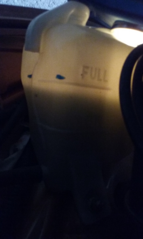

niveau après une nuit de repos :evil: mais il va où ce :x :x :x de LDR :? :?

:hello: Alain
as tu vérifié sous tes moquettes avant ,vers les pédales ??
ou alors refaire une purge complète de tout le liquide de refroidissement.

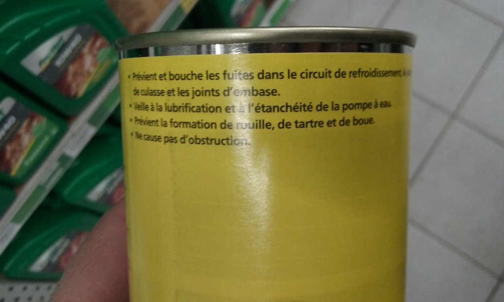

Mais dans un soucis préventif, que pensez vous de ce produit, vous le conseillé ou pas ?

Non ne mets pas ça dans le moteur, ça fait plus de mal que de bien et tu risques de boucher le radiateur et/ou les orifices de réfrigération de la culasse.
C'est normal que ton niveau varie, la masse volumique de l'eau n'est pas la même a chaud, qu'à froid, c'est le rôle du vase d'expansion d'absorber les variations de volume du niveau d'eau.
Si tu fais ton niveau maxi à froid, une fois la voiture chaude il va simplement être évacué par la mise à l'air libre.
Laisse le au mini à froid, le temps que ton radiateur est plein en eau c'est bon.

Oui, vaut mieux éviter ce genre de produit.
Euh non, Mazda préconise de faire le niveau au maxi à froid, ensuite surveiller qu'il reste bien entre le mini et le maxi à froid.
Il y a beaucoup de place dans la vase d'expansion avant que ça ne déborde...
Sauf qu'en faisant ton niveau maxi à froid tu vas juste faire déborder.
C'est utile lors de la purge car en "évantant" tu libères de la place dans le circuit, en cas d'appoint c'est inutile car une fois chaude le bocal va juste déborder par le trop plein.
