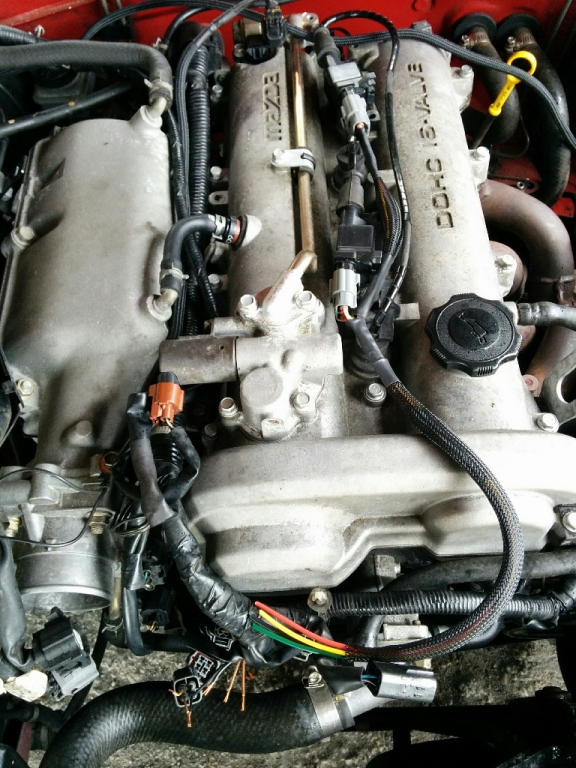

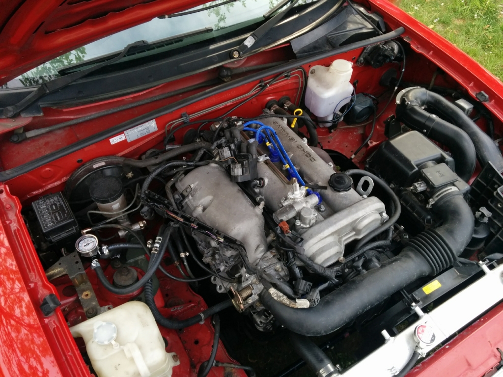

Quelques news :
Montage du régulateur : (C'est un du type no name sur Ebay, mais tout de même avec mano glycero) :

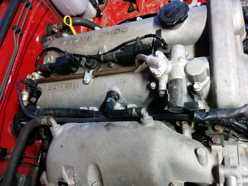

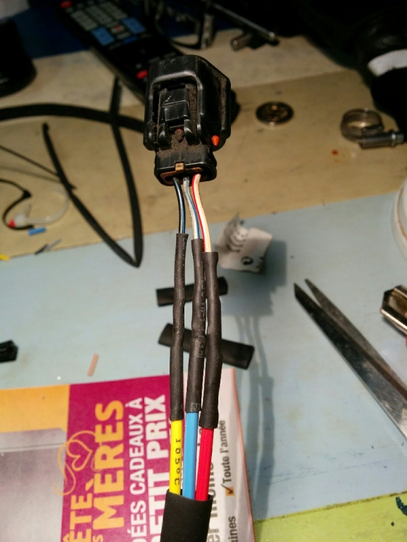

Ensuite l'opération rallonge de la prise du capteur aac :
On coupe la prise :o :

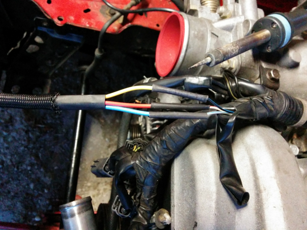

On soude des câbles (câbles pour de l'aéro du boulot) :
Des deux côtés :
Une gaine et de la gaine thermo partout où il faut et go :

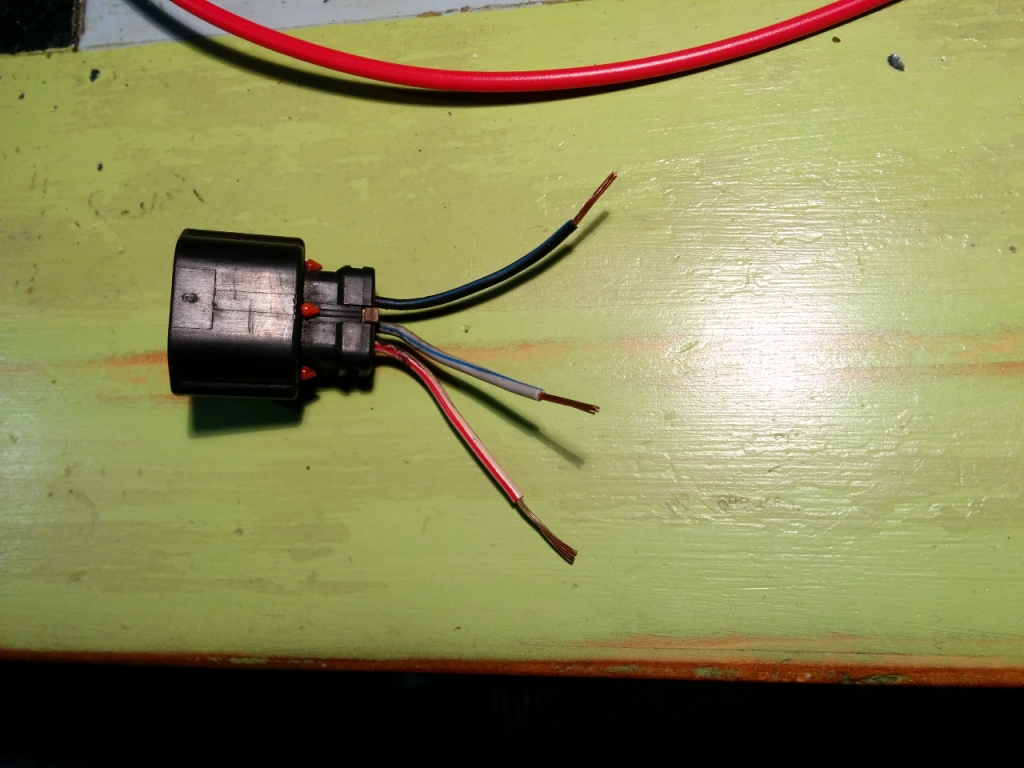

@Yo : je pense avoir trouvé quel connecteur se plug sur la solénoïde : les connecteurs des injecteurs !

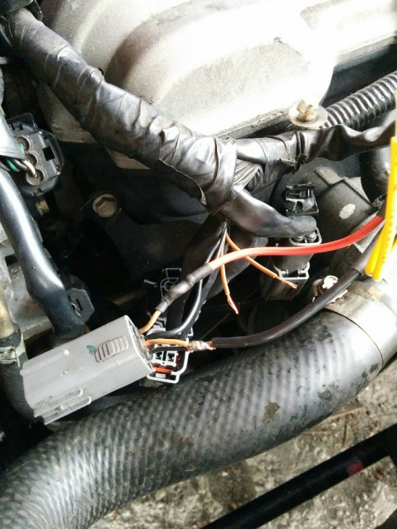

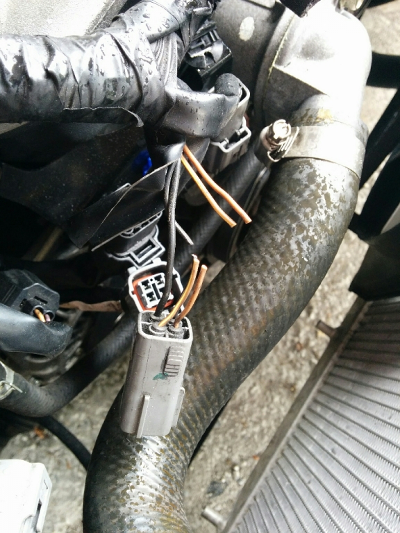

J'ai branché les bobines NB de manière temporaire car je n'avais pas reçu les connecteurs (https://fr.aliexpress.com/item/longyue-2pcs-3-Way-Ignition-coil-Plug-connector-pigtail-6/32703685691.html?spm=2114.13010608.0.0.JikJbn).
C'est donc moche, juste posé mais ça marche :
Il suffit de connecter le morceau de faisceau du moteur NB. Les bobines d'un côté, la masse et le connecteur gris carré avec 4 contacts côté distri.

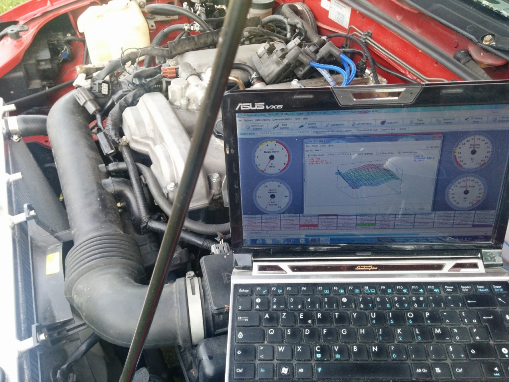

J'ai en effet reçu la Megasquirt 3 de Dimitris (MSLabs). Donc, je suis passé à la MS3. Montage plug&play super simple. En fait juste un tuyau de dépression à mettre et monter la large bande.
Le montage de la lambda large bande AEM est une formalité. 3 fils à câbler sur le DB37 de la MS. RAS niveau Sonde LS4.9.
Calibration du TPS, vérif de toutes les valeurs et gaz !
Premier démarrage avec la MS : ça démarre au premier coup aussi ! Et ça tiens le ralenti !!! Avec même un ralenti assez propre (moteur chaud). Dimitris fait vraiment du super taf et fourni une base map déjà bien fonctionnelle. (la base map est très riche : fuel cut à la desscel, PID idle, PID EGO, ...)
J'ai roulé un peu aussi pour faire du VE mais limite c'était pas nécessaire d'ailleurs je vais remettre sa base map car j'ai fait du VE sur l'idle, j'aurai pas dû.

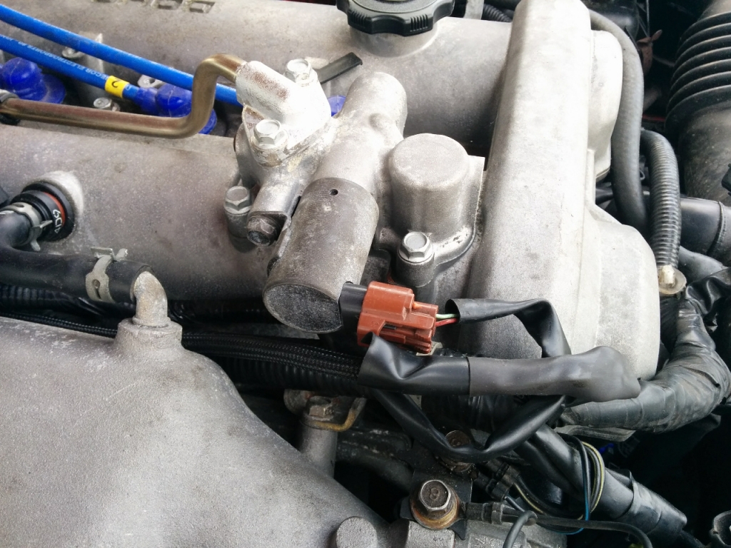

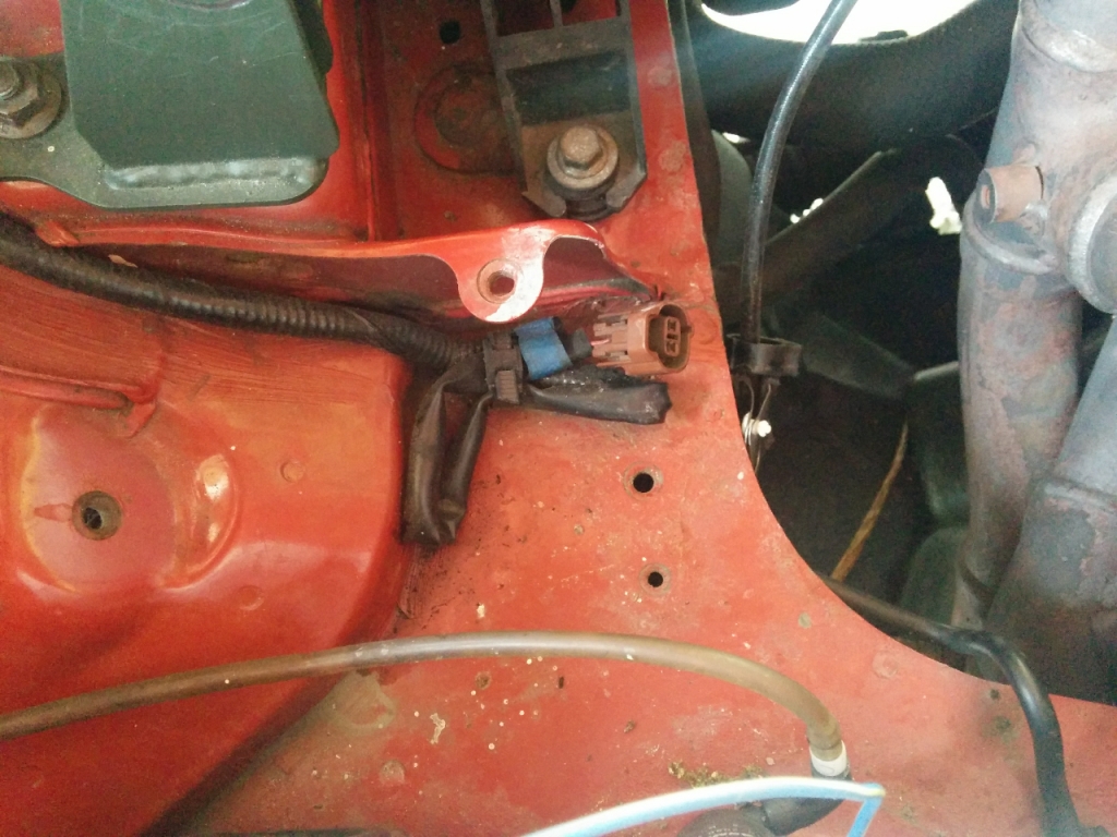

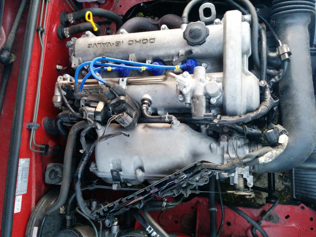

J'ai trouvé le connecteur sous le capot en fait, un truc qui ne me servait pas :
D'après le diagramme, si je me trompe pas, il s'agît du connecteur pour la pression du circuit clim.
Donc, j'ai coupé, plié les anciens câbles, double gaine termo.

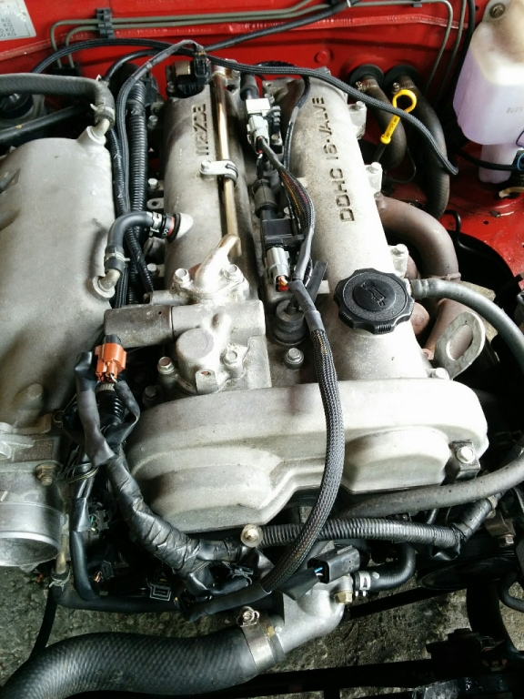

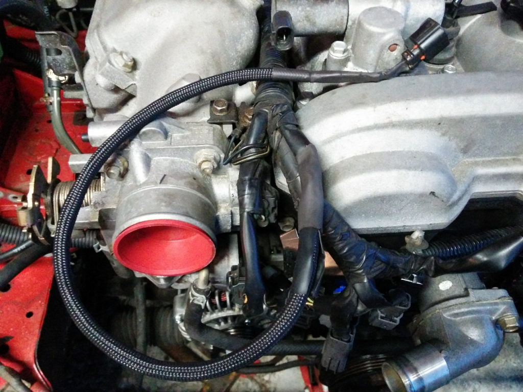

J'ai câblé le VVT avec un + en provenance de la vanne air de la purge du canister (fil rouge/blanc de grosse section, il est repéré sur le schéma elec et alimente pas mal de trucs). Le - du VVT allant sur la DB37 de la MS3. Les fils dans les gaines + gaines thermo.
Voilà ce que ça donne : (Le tube de dépression + gaine du fil de la VVT passant temporairement au niveau du tablier, à fixer.

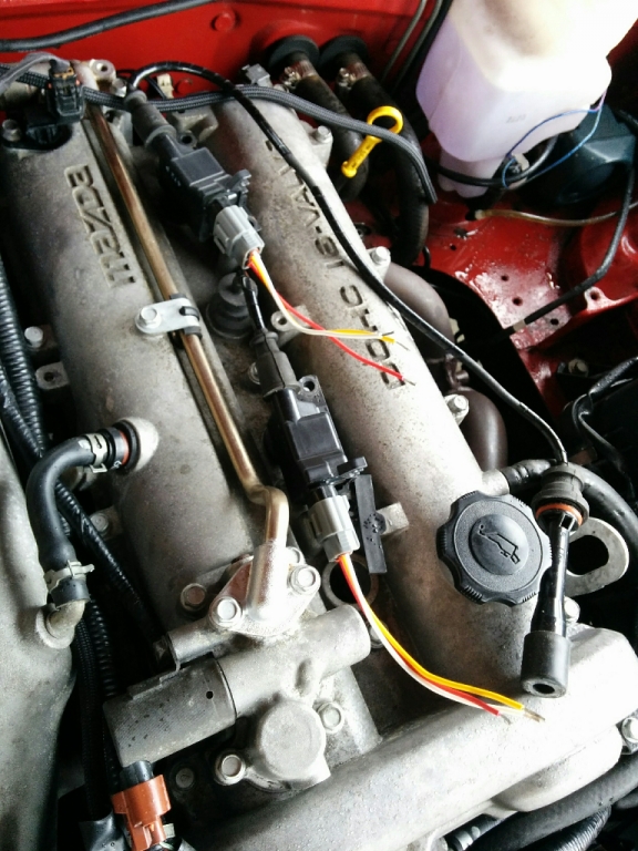

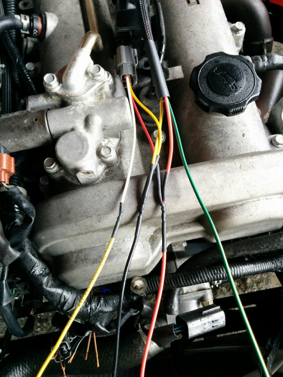

La suite : Modif du faisceau pour mettre les bobines NBFL :
Je mettrai mon schéma elec si il y a des intéressé.

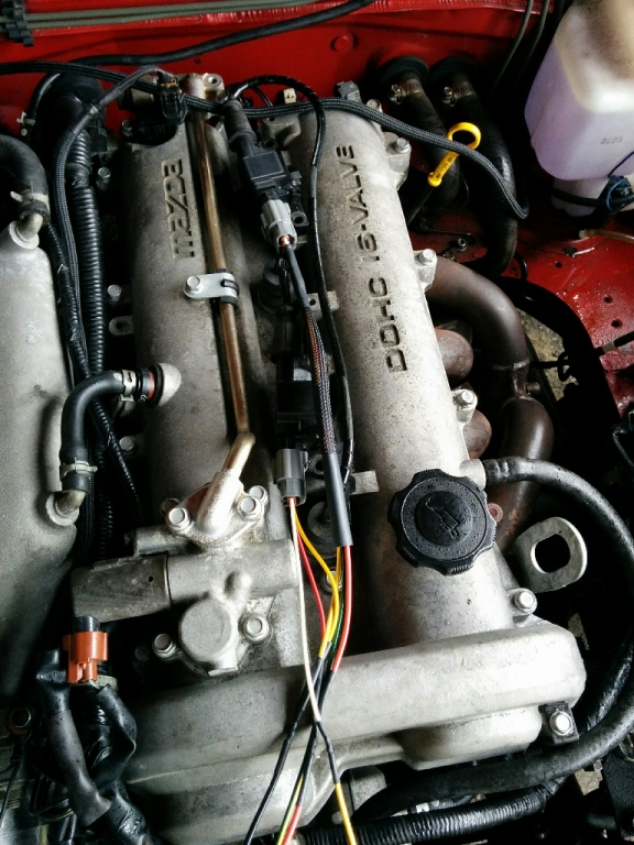

1. On coupe le faisceau au niveau de la prise en laissant la masse. On coupe : Trigger bobine 1 et 2 (marron et marron/jaune) et alim bobines (noir/jaune):
2. Câblage côté bobines :
On fini avec alim, masse et les 2 trigger :
Avec la gaine de protection qui va bien :
On soude donc côté connecteur et côté faisceau. Je passe ainsi sur un montage type NBFL avec le condo à l'arrière de la culasse :
Gaine thermo et zou :

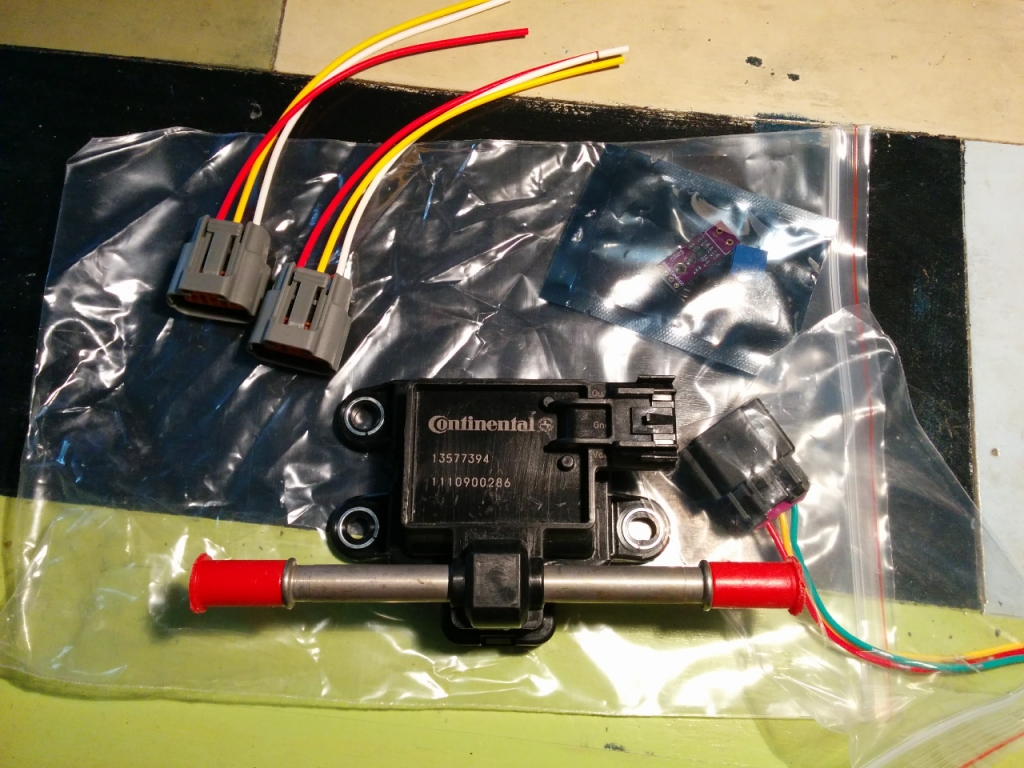

La suite se sera le montage du capteur flex fuel :
Je galère à trouver les quick connect en 3/8 à pas cher. (je trouve à ±20€ en alu en AN). Comme ça va être monté sur le retour au réservoir donc sans trop de pression, le montage par durites + collier doit le faire.
L'EGT est aussi prêt à être monté. J'ai la sonde et un petit module de conversion du signal en 0-5V :
