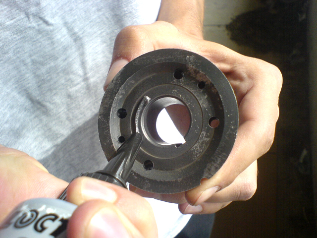

Ouaaah :o C'est exactement le même souci que sur les NA à nez court, mais il faut vraiment bouriner pour arriver à ruiner une clavette sur une NBFL :aie:
Par contre j'ai un gros doute sur la réparation au Loctite sur une NBFL :? (ou NB, ou NA à nez long). En effet, sur une NA à nez court (sur laquelle Yord fait la réparation), il n'y aura plus jamais besoin de toucher à la clavette. En gros, elle est "soudée à froid", et même lors des prochains changements de distri, elle restera en place. En fait, sur ces modèles il n'y a même pas besoin de toucher à la vis de vilebrequin qui peut rester ad vitam eternam en place.
Par contre, sur une NBFL, cette vis est démontée à chaque fois, et la poulie de vilebrequin vient avec.
Je ne veux pas être pessimiste, mais j'ai un doute sur ce coup là.

Sur NB la grosse vis n'a pas besoin d'être démontée pour retirer la poulie damper (entrainant les accessoires).
Loctite sur le nez + clavette, puis mettre une poulie neuve est la solution. Le serrage au bon couple de la grosse vis fera le reste. Mais effectivement, la poulie risque d'être un peu plus difficile à extraire à l'avenir (mais pas impossible).
Par contre, je ne recommande pas de mettre du Loctite sur la portée de la poulie (comme sur cette photo).
C'est à mon sens inutile.
Si ton joint SPI fuie, c'est le moment de le changer ;)
