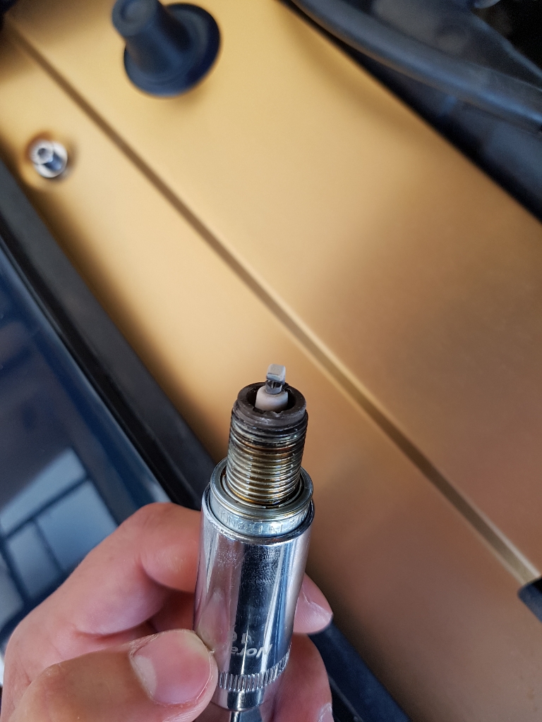

Voilà les bougies:
Cylindre 1
Cylindre 2
Cylindre 3
Cylindre 4 (2photos)
Voilà ;)
Ps: les bougies ont 1000km environ

Elles ont pas l'air grasse du tout, comme si l'huile ne passait pas par les cylindres. Par contre blanc comme ça en principe c'est que tu roules bien pauvre.
T'as modifié quoi niveau moteur mise à part à la culasse ?

Je suis du même avis. Peu de trace d'huile mais sacrément blanche pour seulement 1000km :o

On analyse pas une combustion avec une couleur de bougie, rien qu’un fonctionnement au ralenti peu changer la couleur des bougies.
Ton montage est ultra fréquent même sans MS donc cherche pas de ce côté.
Le bas moteur a combien? Tu as bricolé le circuit des vapeurs d’huile ou full origine?
Aucune fuite externe?
