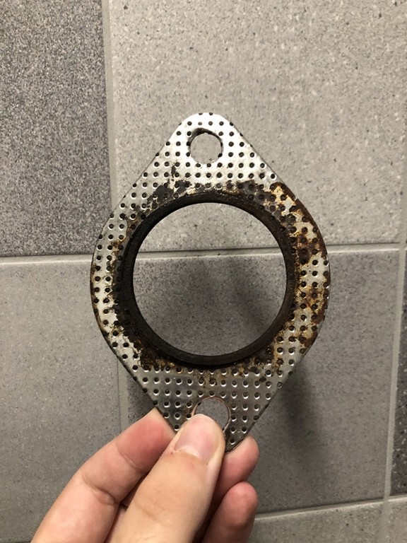

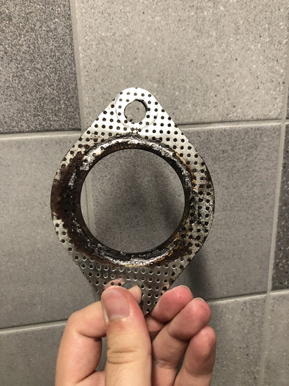

J'ai démonté mon échappement ce soir pour revoir le montage, j'avais une des suspensions caoutchouc qui a un peu bougé, je ne sais pas si ça aurait un impact, j'en doute...
J'ai du mal à identifier les zones de vibrations. Je vais tenter d'alourdir à l'aide de collier de serrage et de bloc de silicone certaines zones.
Voici l'état du joint fourni par BBR après 5000km effectué sur 1 an.
Il est assez fin, j'avais espacé le silencieux du mid-pipe avec une rondelle de 3-4mm.

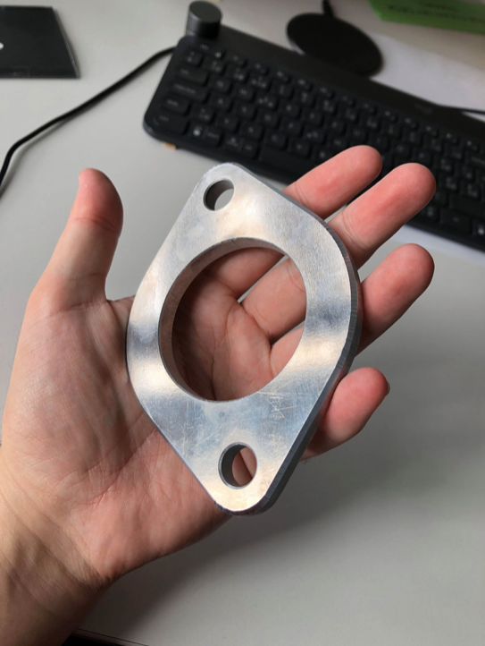

Après un petit tour sans silencieux qui a déclenché les feux de l'enfer, énormément de drone est émis par le mid-pipe. Nouvelle théorie, l'échappement OEM est solidement scellé par un joint métallique. Cela limite-t-il les vibrations et le drone?
L'objectif est d'usiner une pièce en aluminium (qui ne rouillera pas) qui remplacera le joint. Je pense la faire de 1 cm d'épaisseur pour que la masse soit assez conséquente. L'utilisation de vis longues pour alourdir la jonction et réduire les vibrations.
Je prépare la pièce demain, affaire à suivre.

Je viens de finir le nouveau joint, je le test ce soir!
