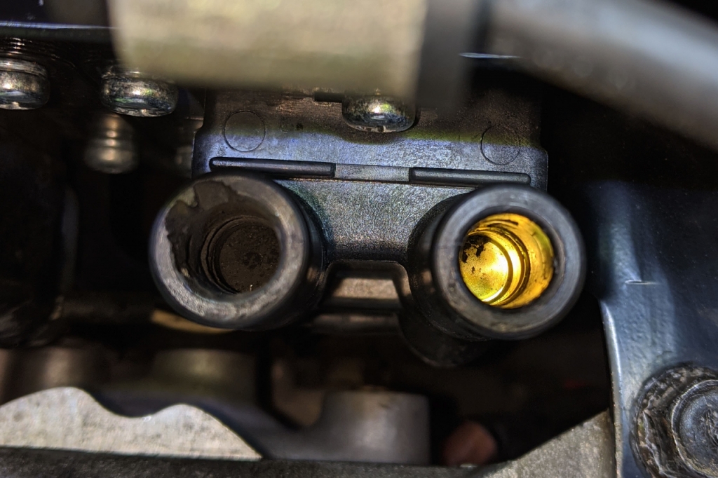

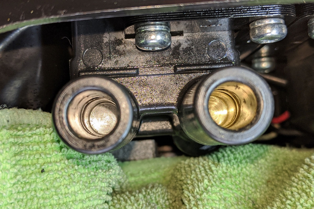

Un peu de temps aujourd'hui, j'ai commencé par nettoyer les contacts des bougies, ils en avaient bien besoin je pense. Ce qui est incompréhensible, c'est que le contact le plus à gauche (dans le sens de circulation) était comme neuf alors que les trois autres vraiment sale :etonne:
Sur la photo ci-dessus, je n'ai encore rien fait ! Les deux autres contacts côté droit de la voiture étaient dans le même état que celui de gauche sur la photo.

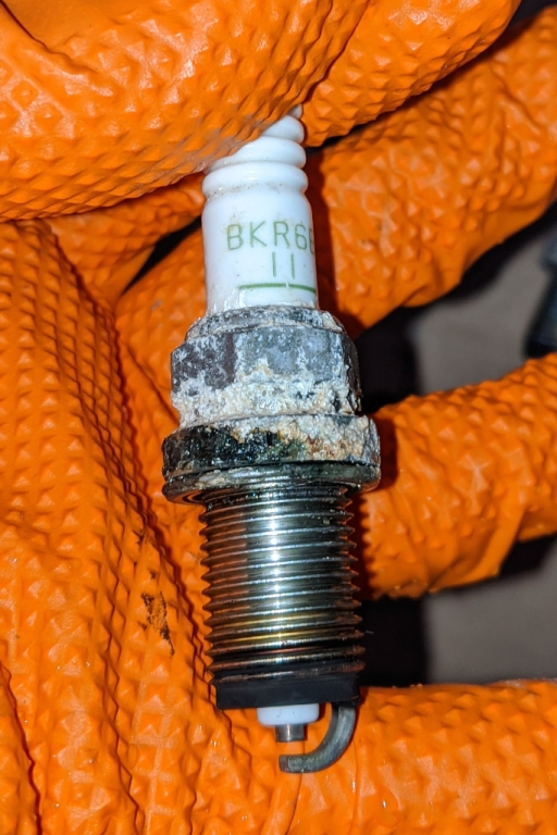

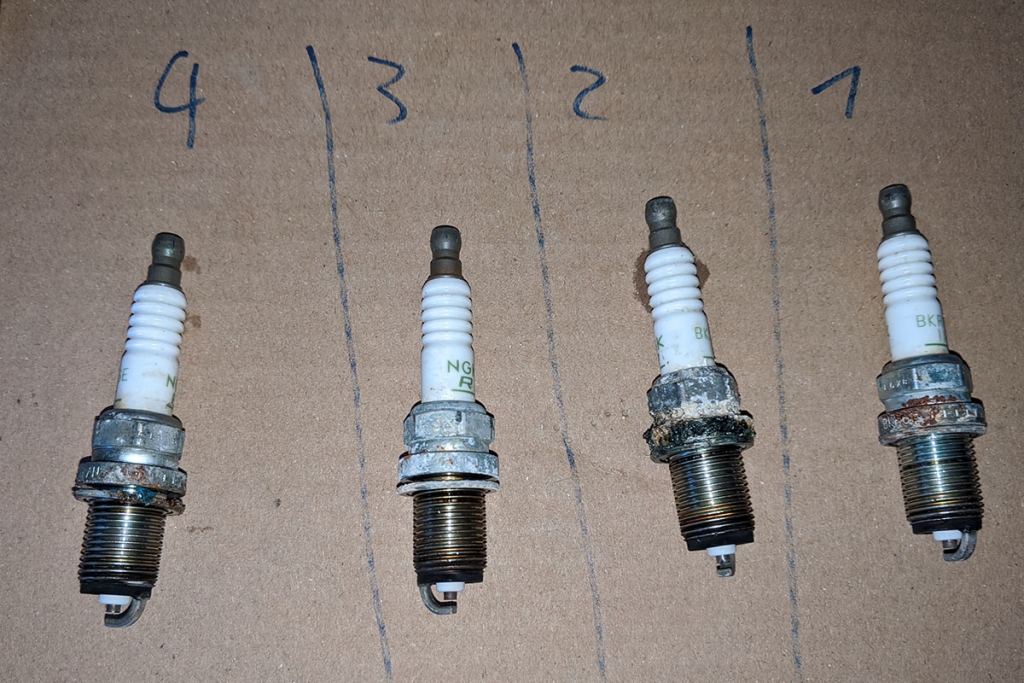

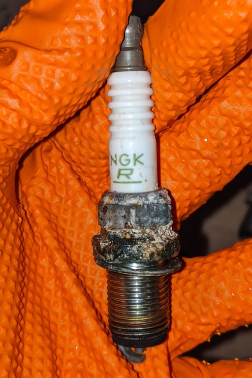

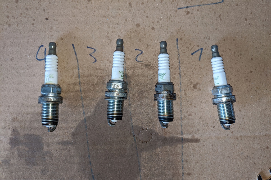

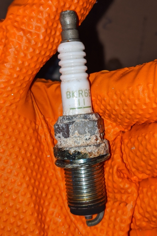

J'ai ensuite retiré les bougies pour voir et un peu l'état et là... :vomi:
Précision : j'ai fais changer les joints spy des ACC et vilebrequin par Mazda, le mécano m'a demandé de quand dataient les bougies, j'ai dis environ 20 000km, j'avais prévu de les changer moi même et j'avais déjà les pièces, il m'a proposé de le faire lui même après que je lui ai rapporté mes bougies neuves. J'ai fais 200 km depuis.

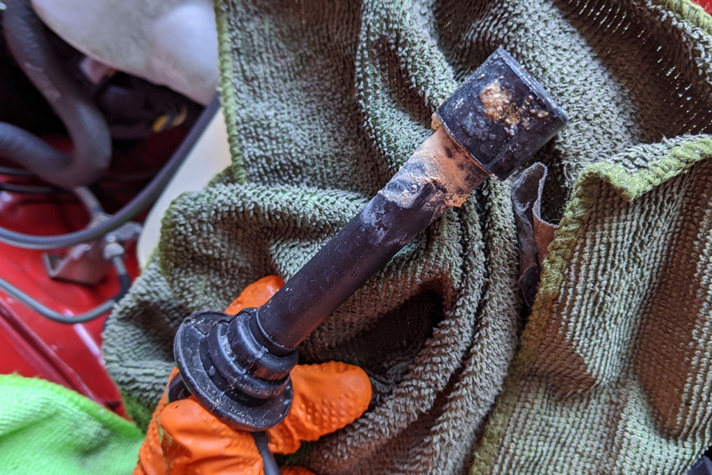

Le faisceau du cylindre n°2 (photo prise il y a 2 semaine lors du changement de faisceau, j'ai depuis fait 20km avec mon faisceau neuf NGK, pas pris de photo mais il était également un peu sale)

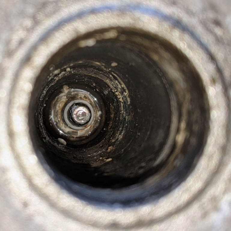

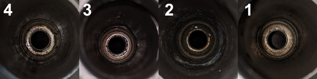

Le puis de bougie du cylindre n°2
J'ai tenté d'aspiré un max de merde avant de démonter la bougie. Le liquide présent en petite quantité avait plus la viscosité de l'eau que de l'huile.
Les autres puis étaient dans un meilleur état mais pas glorieux non plus.
Les bougies :
Détail sur la n°2, la pire de toute.
Rappel : elles ont 200km :aie:
Les puis de bougies :
C'est quoi de "sable" qui se balade dans mes puis de bougies ? :x :x Ça sort d'où cette merde ? Du joints cache culbu qui laisse passer ça ?
:cry:
Message Publié : Mar 28 Jan 2020, 08:22
Message(s) : 7682
ça sort de la route tout simplement ;)
tu peux éventuellement améliorer cela avec une rondelle en mousse en partie haute pour améliorer l'étanchéité.

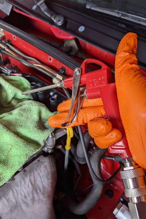

une méthode simple pour le nettoyage (mais faire gaffe aux yeux) c'est bougies en place arroser généreusement de nettoyant frein et souffler généreusement à l'air comprimé pour évacuer la merde.
Message Publié : Mar 28 Jan 2020, 13:03
Message(s) : 5400
Sérieux de la route ? :aie: la crasse de la route va sur le couvre culasse et est ensuite"aspirée" par le puis de bougie ?! Remarque, j'ai justement fait un trajet dans la boue suite aux inondations dans la région quelques dizaines de km avant les 1ers symptômes. Mais tout de même, je veux bien que la MX5 ne soit pas un tout terrain mais que le moindre passage dans une flaque boueuses provoque tout ça . Sauf si le faisceau a mal été rebranché lors du changement de bougies...

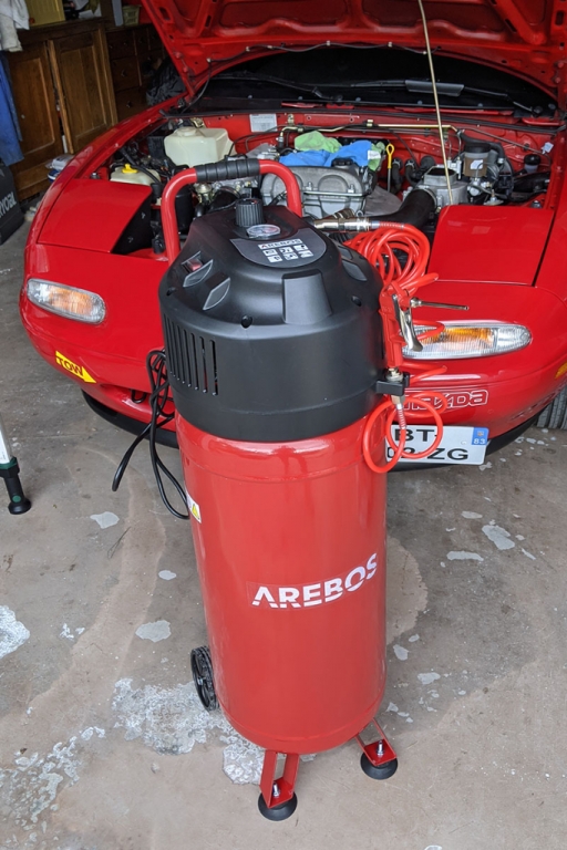

Merci pour la technique de nettoyage, ça sera l'occasion d'acheter un compresseur :DImage

le plus choquant c'est pas l'état de tes bougies mais celui des contacts sur tes bobines :aie:

Vu l'état des contacts de la bobine c'est pas étonnant que même avant un faisceau neuf ça se remette à déconner au bout d'un moment. C'est sûrement une piste et en tous cas, une fois que tu auras décrassé tout ça en curant la merde + un petit coup de WD40 ou nettoyant contacts, ça ne pourra que mieux marcher moi je dis !!! Si le métal est un peu trop attaqué il faudra peut être même envisager un remplacement des bobines, dommage elles ne sont pas vieilles mais elles ont bien morflé !

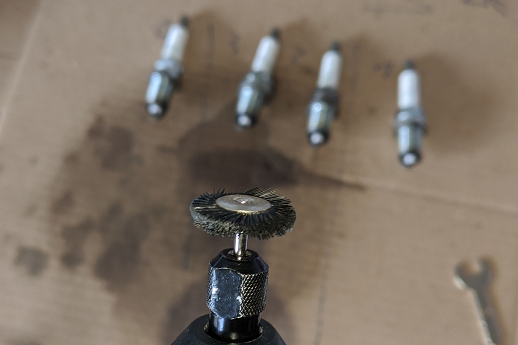

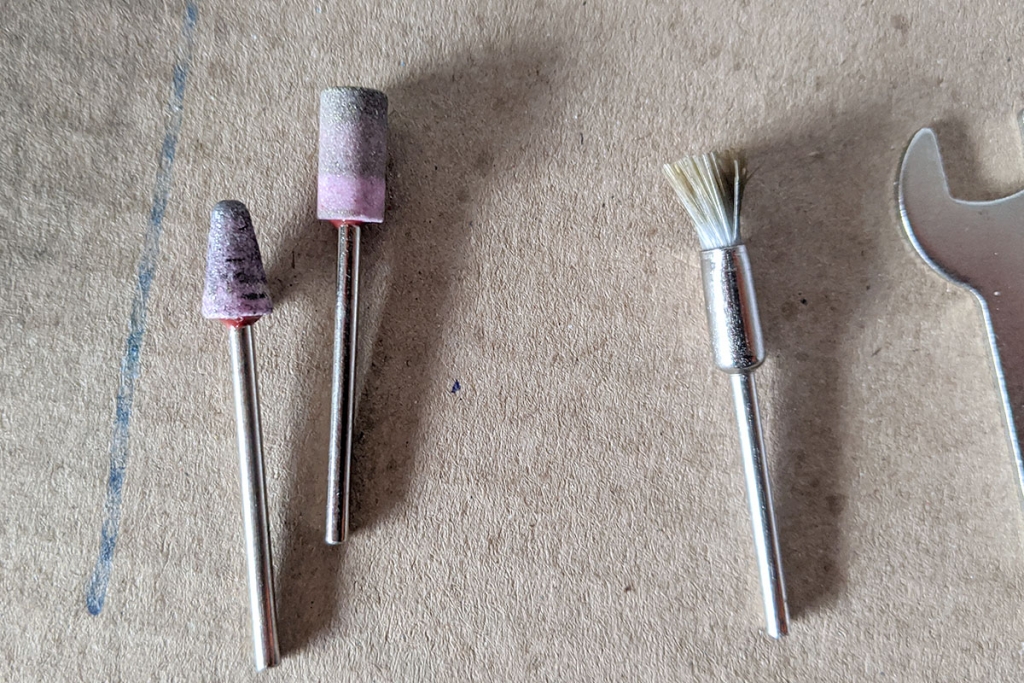

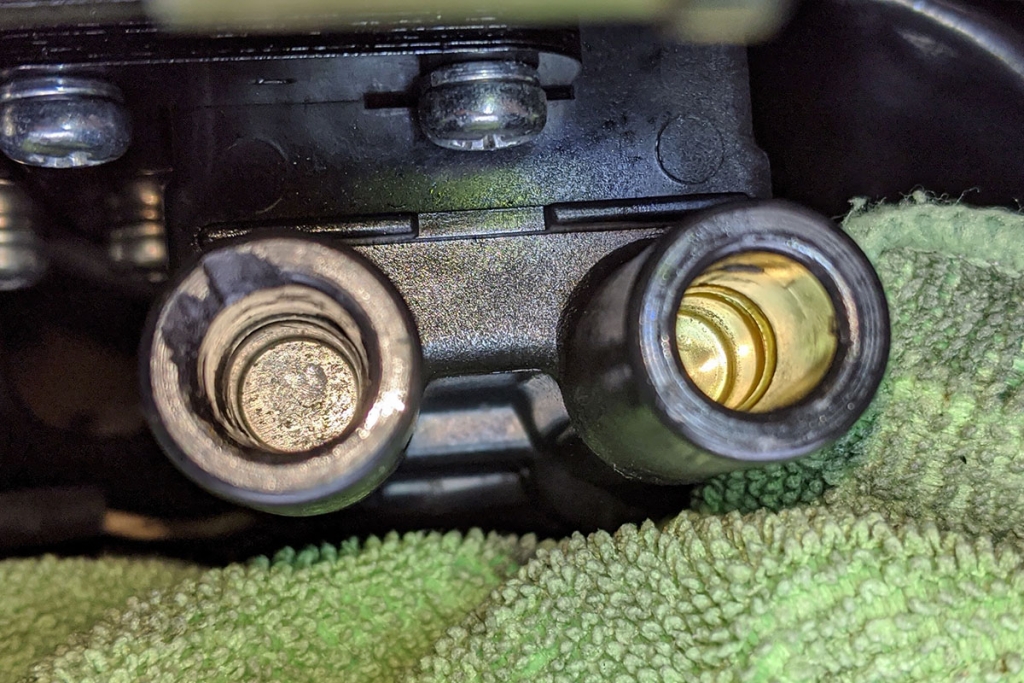

Aujourd'hui, j'ai nettoyé mes contacts des bobines à l'aide de ma dremel
L'occasion de tester mon nouveau jouet pour nettoyer tout ça :D
Le résultat est assez satisfaisant je trouve :)
On remarque que celui de gauche présente des marques, un précédent nettoyage à la dremel qui a mal tourné ? :idea: Je vois aussi sur la photo qu'il est un peu moins propre que les autres, je le nettoierais un peu plus.
Je n'ai pas encore reçu mes bougies (merci F&F :beer: ) J'ai nettoyé les miennes mais je ne pense pas que ça soit bien utile de les réutiliser :tantpis:
