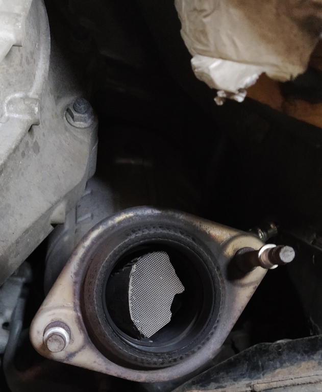

Même bruit depuis hier, aujourd'hui :
J'ai opté pour le vidage de l'origine en attendant :jap:
Ne tarde pas trop, les morceaux peuvent endommager le catalyseur placé plus loin

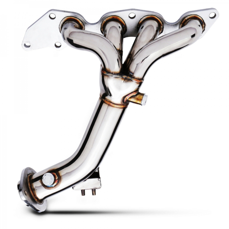

Sinon il y a les collecteurs no name que l'on trouve sur ebay, je suis persuadé que c'est ce que vend ILM. Mon cousin en a un depuis 2 ans, il se monte sans problème et la qualité est plutôt bonne.
J'espère que tu ne parles pas de celui-là avec des sorties hyper courtes:
C'est pas cher (moins de 250€ livré), la qualité semble correcte mais je me demande bien ce que l'on ressent en terme de fonctionnement moteur, ça ne doit pas être terrible :o
Par contre, je pense que tu as raison sur la qualité, les ILM comme les Cobalt c'est fabriqué en RPC et la qualité est juste suffisante.

Non le sien a des tubulures individuelles plus longues, mais il n'est pas aussi travaillé qu'un BBR. Il avait sorti 176ch en 2.0 et 200ch en 2.3 avec AAC Catcams. Mais effectivement avec cette dernière config il est possible qu'il reste à gratter sur le collecteur.

Collecteur monté , j'ai sortie la sonde secondaire , lunettes-gants-respirateur, et tournevis petit marteau
ça vient tout seul, essaye de faire le minimum de morceaux, c'est vraiment pas bon
Pour le catalyseur je l'ai mis à l'envers et tapoté sur le tube extérieur, des morceaux de pré-cata sont sortis
Pour les sondes pour le moment pas de soucis, par contre j'ai des prouts bien plus fort au passage des rapports (j'ai un compresseur). Après j'ai le nécessaire pour reprogrammer si jamais je dois faire taire la sonde :ricane:
