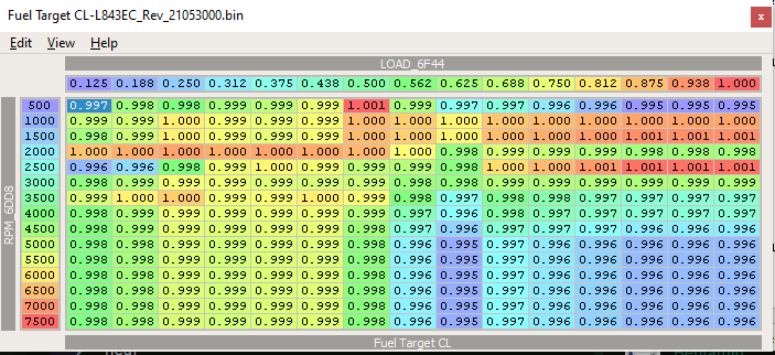

Regarde, carto (d'origine je précise) d'une NCFL 1.8 d'un copain :
En comparant rapidement avec la mienne, on a EXACTEMENT les mêmes valeurs.
Voilà ce que tu devrais avoir. Au ralenti, entre 500-1000rpm, faible charge moteur, tu devrais être proche des 1 de lambda. T'es à 0.980, qui n'est même pas dans le tableau.
Ce qui veut dire que ta lambda se pense être proche des 1, mais est dans les 0.980.

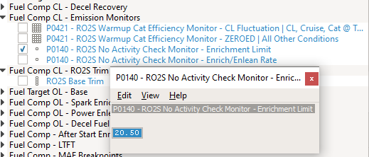

Autre point pour étayer mon sujet, cette map :
On est bien dans la catégorie des émissions, la valeur devrait te dire quelque chose : ça ressemble fortement à l'enrichissement limite du LTFT. Cette sonde joue donc bien un rôle dans la remontée d'info concernant l'enrichissement.
Hésite pas s'il y a un point que tu veux que j'éclaircisse, j'ai écris au fil de l'eau sur toute l'aprèm (j'étais au boulot), tout n'est peut-être pas clair.
Mais à mon sens, c'est une piste probable qui mérite d'être écartée.
